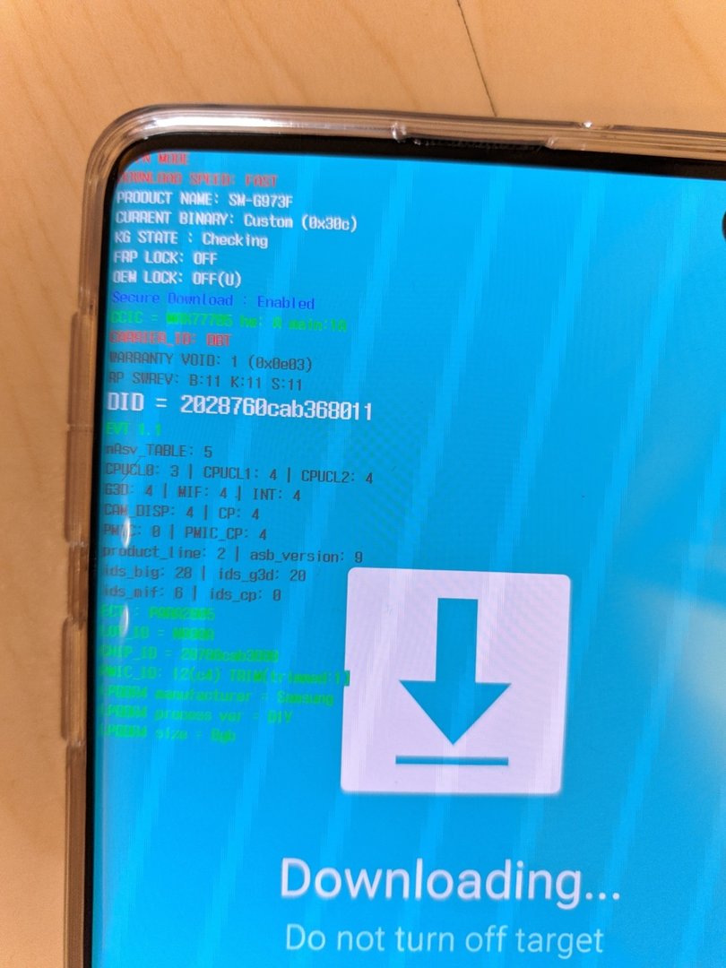

Znächst der Download mode: KG state: checking, OEM lock : off
Dann mit Odin 3.14.1 unter AP vbmeta.tar (>>>PASS) und danach auch unter AP twrp-3.5.2_9_3-beyond1lte (>>>Pass).

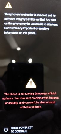

Ab da ist es schon komisch: um ins TWRP zu kommen, muß ich die Tastenkombi sehr lange halten (3 Bootversuche hintereinander), dabei kommt immer Folgendes:
Dann ist endlich TWRP da (aber nur EINMAL). Wenn ich es verlasse, komme ich nicht wieder rein. Die einzige Möglichkeit: zurück zum Odin und nochmal...

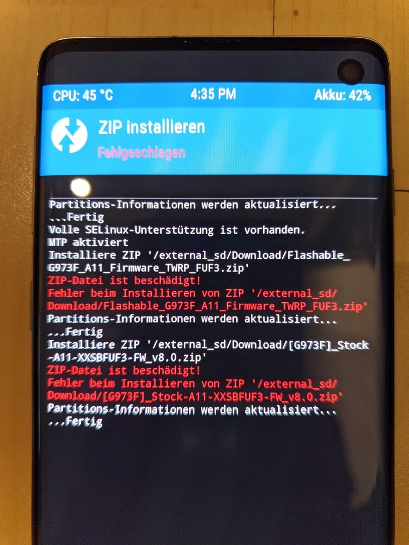

Wenn ich aber versuche 'ne Zip zu flashen, kommt Folgendes:

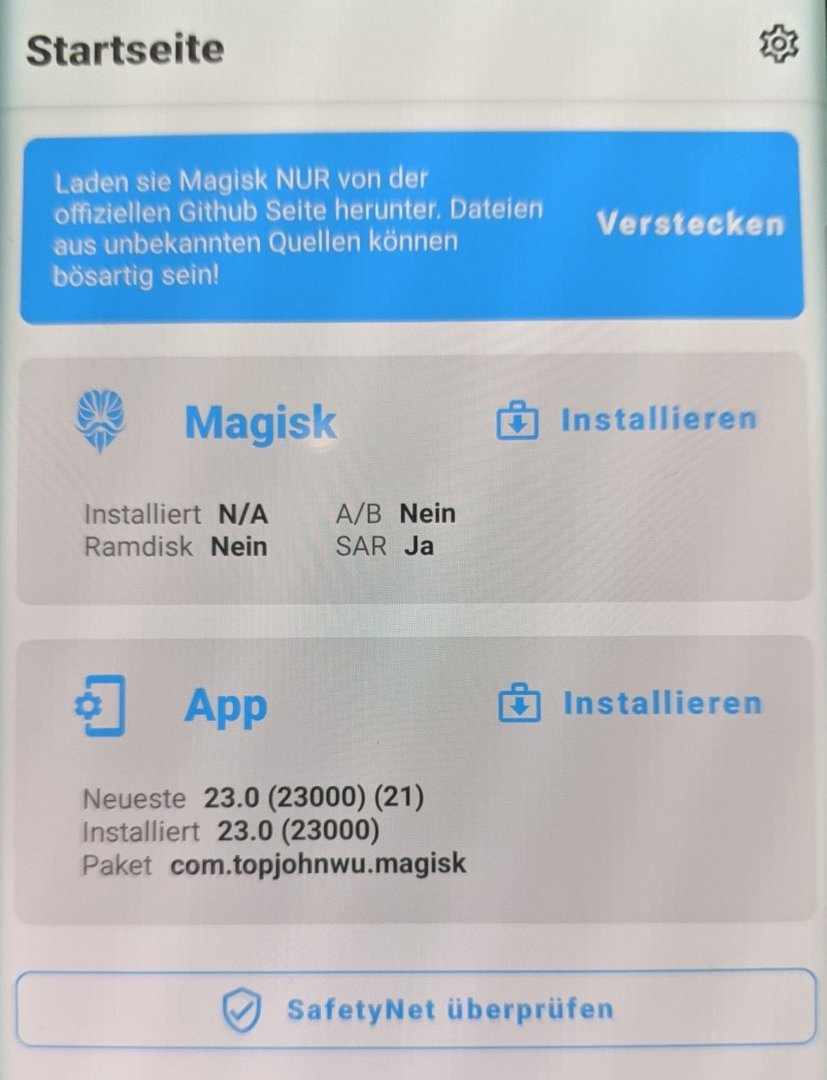

Also neu booten, die Warnung kommt (vorletztes Bild) egal, ob mit Tastenkombi oder nicht - ist immer gleich. Telefon kurz einrichten, Magisk App drauf. Sieht dann so aus:

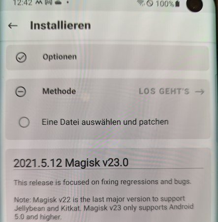

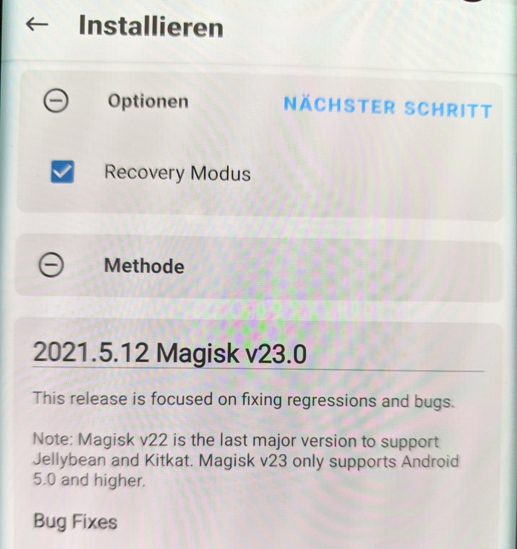

Wenn ich auf Magisk installieren gehe:
nächster Schritt:
Ich kann dann neu booten - es ändert sich nichts. Und natürlich ist kein Root da (>>> root checker).
Also FRAGE: kann man evtl. erkennen, was ich falsch mache?
Bearbeitet von: hagex - Grund: Bilder verkleinert. Gruß von hagex
Auf jeden Fall nicht bei Magisk Magisk installieren, das macht der jeweilige Kernel,- sondern nur App.
Was für eine Zip willst du denn flashen?
eigentlich will ich erstmal nur root, es will aber nicht klappen. Und da ich später nicht mehr ins TWRP komme, scheint doch da was im Argen zu liegen...?
Ich hab dann überlegt, dass ich die [G973F]_Stock-A11-XXSBFUF3-FW_v8.0.zip flasche, da sie ja quasi Stock ist und hoffte, dass dann damit auch root endlich geht. Weiß nur nicht genau, ob ich vorher auch die Flashable_G973F_A11_Firmware_TWRP_FUF3.zip brauche. Wie man auf dem Screenshot sieht, will beides nicht...
Kommt drauf an auf welcher FW du bist. IdR sollte es aber auch mit fast jeder FW (also Bootloaderstand) klappen.
chris0007 schrieb:
In TWRP kann ich Wipe machen, dann mutidisabler drauf.
Wie wipest du? Format data = YES (manuell eingeben) unter Löschen-->Daten formatieren oder
Löschen-->Erweitertes Löschen-->Data?
Richtig ist nur ersteres sonst gibts keinen Schreibzugriff.
Falls passiert, unter Einstellung-->ZIP-Überprüfung man enthaken.
