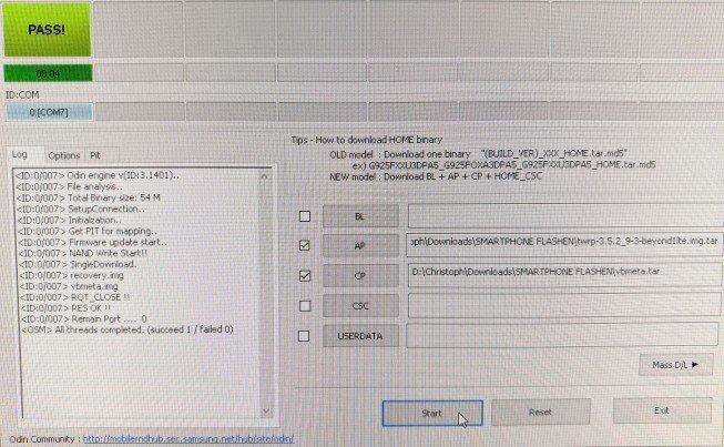

Anders funktioniert es bei mir auch nicht... Beides bei Ap rein: vbmeta >>> Pass, danach TWRP>>> Odin bleibt bei setup connection stecken
Andersherum das Gleiche
EDIT:stimmt nicht nur vbmeta unter Ap rein - da bleibt Odin schon stehen

ja schon, mittlereweile ist ja aber TWRP da es soll laut Skippy64 gehen. Ich wollte mir die Geschichte mit der 4 -teiligen Software ersparen....
@chris0007,
ich würde an deiner Stelle die AP patchen und dann alles mit Odin flashen. Das ist einfacher und besser durchschaubar.
Reaktionen: maik005
Man kann sich auch twrp sowie die vbmeta in eine einzelne TAR packen. Aber da er versucht mein ROM zu flashen, braucht er kein gepatchtes TWRP.

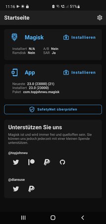

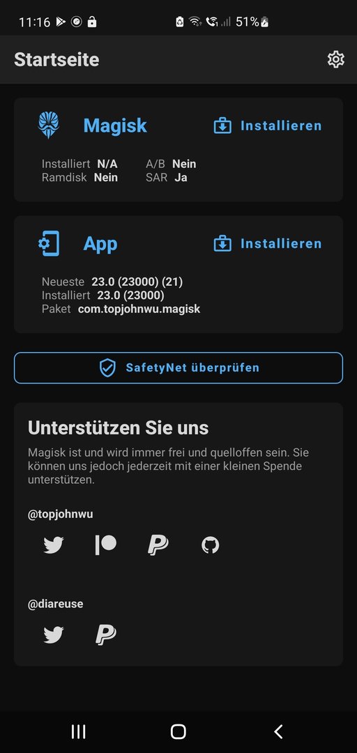

kann mir jemand zu meinem Problem helfen, folgendes
hatte vor Update(Android11 auf Android 12 root unter Magisk, jetzt nach dem Update(unter magisk ---install --install die neue Ap.. gepached und mit Odin den Rest BL,CP, CSC) nach reboot mit USB-Kabel habe ich kein root mehr (s.Bild)
Frage1,
wenn ich jetzt Magisk deinstalliere(mit Magisk-uninstaller-20210117.zip), und dann magisk22.apk installiere
und danach update auf magisk23.apk mache, erlange ich dann erneut root, oder verliere ich magisk?
mit welchem tool deinstalliere ich Magisk-uninstaller-20210117.zip?
oder gibt es einen besseren Weg...?
