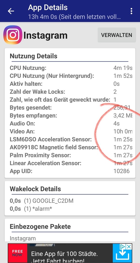

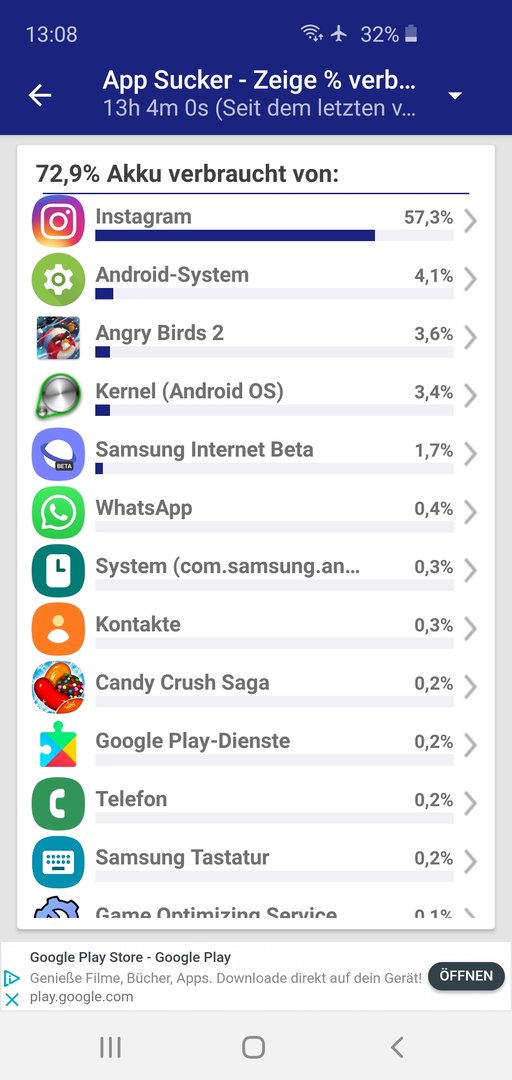

Screenshot_20191229-130907_GSam Battery Monitor.jpgScreenshot_20191229-130854_GSam Battery Monitor.jpg
Der "Video An" Wert passt nicht und verursacht das ganze.
Reaktionen: androtalk und maik005

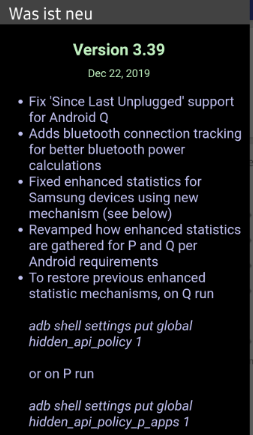

@Cloud
Hast du die Version 3.39 v. 22.12. installiert? Ich habe den Eindruck, dass damit die Werte wieder einigermaßen brauchbar sind. Allerdings habe ich per ADB Kommando auf "previous enhanced statistics mechanisms" umgestellt (ohne zu wissen, was das genau bedeutet).
@Cloud
Naja ist das was früher da war (bis A-9)
Aus Sicherheitsgründen würde das wohl von Google entfernt.

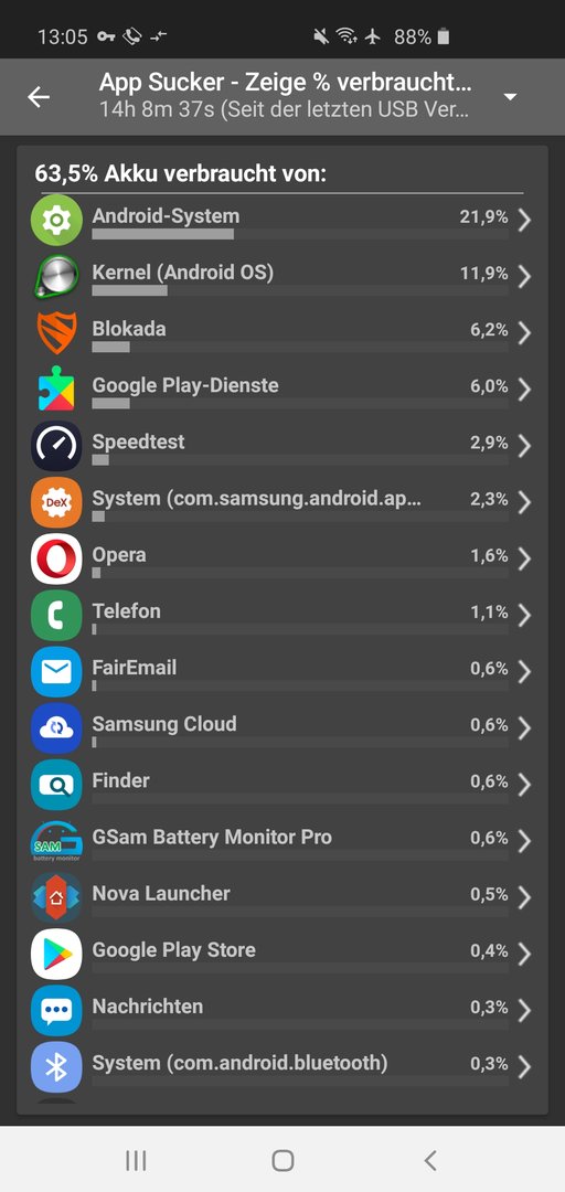

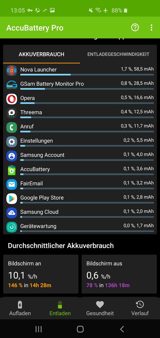

Sind die Werte von GSam valide? Was mich wundert, AccuBatteryPro liefert gänzlich andere Spitzenverbraucher als GSam mit erweiterten Rechten.
Z. B. taucht Blokada als Hauptkonsument nach dem Betriebssystem auf, nicht aber bei AccuBatteryPro. Auch wird mir Dex als Top-10-Verbraucher angezeigt, obwohl ich es nicht nutze. Wenn es tatsächlich Akku ziehen würde, kann man es dann irgendwie stromsparender machen? Auch die Samsung Cloud nutze ich gar nicht, kein Sync, keinerlei Daten drinnen, dennoch wird sie bei GSam als Verbraucher angeführt. Im Gegenzug stellt AccuBatteryPro den Novalauncher an die Spitze der Verbraucher, bei GSam taucht er erst weiter hinten mit geringem Akkuverbrauch auf.
@Schinkenhörnchen
AccuBattery rechnet den ganzen aktuellen Stromverbrauch der Vordergrund App zu.
GSam ließt die Statistiken aus dem Android System aus.
Guck mal bei GSam bei System welches DeX das wirklich ist.
Bis Android 9 war gern mal schon in der Werksanzeige in den Einstellungen DeX angezeigt, meinte aber da immer Android System mit allen zugehörigen Paketen
Reaktionen: Schinkenhörnchen
@maik005: Hast vollkommen recht. Hinter Dex verbergen sich viele SamsungPakete. Danke!
