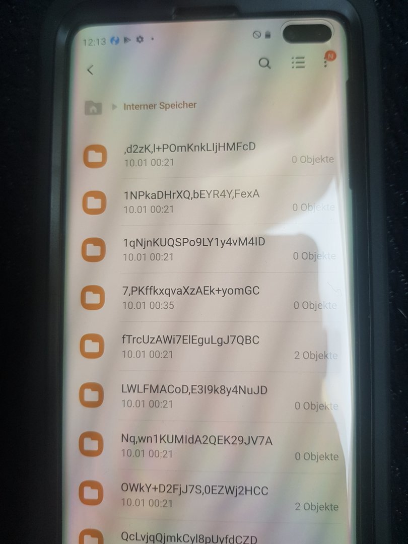

Hallo zusammen
Ich bräuchte mal etwas rat. Ich habe mein 10+ gerootet. Wenn ich twrp geflasht habe sieht der interne Speicher etwas komisch aus.
Was kann da bei mir schief gelaufen sein?
Ich versuche CarhdRom drauf zu haben. Habe versuch nach carotix Anleitung alles zu machen bzw wenn ich nach dem rooten nur twrp drauf habe selbst dann sieht der interne Speicher so aus. 20200119_121330.jpg
Next14
@NEXT14
In TWRP
FORMAT DATA - yes
Alle Daten sind dann weg
Muss aber sein!

Multidisabler geflasht?
Und ja beim ersten Installieren der TWRP muss der interne Speicher formatiert werden.
Reaktionen: NEXT14
Multidisabler ist drauf. Wie jetzt format data und interner speicher löschen? Oder nur eins von beiden?
Format data und yes, damit ist der interne Speicher platt

Mm… ok habe ich gemacht nur jetzt ist ja nichts mehr zum Starten drauf. Es bleibt beim Samsung Logo hängen.
Also irgendwie bin ich etwas durch den Wind jetzt.
Oh sry jetzt startet es wieder. Manchmal ist warten etwas Gutes 😂😂😂
Nachdem ich Format data gemacht habe und nicht lange genug gewartet hatte habe ich jetzt nun Ersteinstellungen alle übersprungen um zu gucken ob das jetzt was gebraucht hatte.
Nö, diese seltsamen Ordner Namen habe ich immer noch. Also alles unverändert.
Welchen Multidisabler, welche TWRP und welche Android Version?
Reaktionen: NEXT14
Multidisabler 2.2 und twrp 3.3.1 BSKO v2
Wenn ich das paket von CarHdRom nehme ist auch multidisabler 2.2 und twrp 3.3.1-101 ianmacd
Gerootet?
Du hast versucht TWRP als Recovery zu flashen und eine Custom Rom CarHD.
Warum macht man sowas, wenn das S10 Android Q hat?
CarHD ist kein Rom, sondern ein Mod und funzt in der Version 10 auch unter Q.
Die Dateien sehen gut aus. Ich würde nochmal Flashen laut Anleitung und erstmal ohne den CarHD Mod starten und den Magisk Manager installieren und darüber Magisk zu unstallieren. Aber wie gesagt, nach Boot in TWRP erstmal Multidisabler und dann Daten formatieren(oben rechts auf Löschen)

Ich laufe jetzt auf Stock und habe nur gerootet. Laut Magisk hat mit root auch alles geklappt. So wenn ich nach all dem flashen dann das Gerät starte ist es ja alles auf Werkseinstellungen und muß dann alles machen wie bei einem neuen Gerät also die Einrichtung usw.
Mit oder ohne TWRP?
Mit sry. Wie gesagt erst ab da aus wo ich twrp drauf habe sieht es so aus mit den Ordnern
Hat denn jemand eine Ahnung was bei mir da los sein könnte?

Ferndiagnosen sind immer schwierig.
Aber für eine Erstinstallation von Root und TWRP gilt immernoch die Anleitung hier im Oberthread.
Und da muss man mehrmals das Gerät löschen.
Wenn dann mal alles läuft, geht's dann bei Updates auch ohne Datenverlust.
Ach Daten verlust ist egal habe ja noch nichts großes drauf. Erst mal muss es so laufen wie es soll dann kommt erst der private kram
Du scheinst irgendwie die Reihenfolge durcheinander zu bringen, in der geflasht und formatiert werden muss.
Wenn du TWRP geflasht hast, wird dir /data zuerst verschlüsselt angezeigt. Daher der Buchstabensalat mit den Ordnernamen.
WICHTIG: Du darfst TWRP fürs erste nicht verlassen, also nicht neustarten!
Als allererstes musst du jetzt /data formatieren. Musst du dafür "yes" eintippen, bist du in der richtigen Einstellung zum formatieren. Danach musst du TWRP neustarten. Nicht ins System booten!! Sobald TWRP neustartet, ist /data formatiert und entschlüsselt.
Jetzt musst du den Multi-Disabler flashen, damit /data beim ersten Start ins System nicht direkt wieder verschlüsselt wird. Danach kann Magisk geflasht werden und du kannst den ersten Neustart ins System tätigen, um die Ersteinrichtung zu beginnen.
Reaktionen: NEXT14
Afaik muss man nicht mittendrin ins TWRP neustarten. Format Data und anschliessend den Multidisabler flashen. Dann Reboot to Recovery und er bootet ins Root System.
Reaktionen: NEXT14
