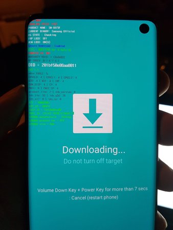

@maik005 ich bin im Downloadmodus, da wird aber nichts über die WARANTY angezeigt. Lediglich dieser hellblaue Bildschirm mit dem weißen Kasten und dem Pfeil nach unten. Untendrunter steht Downloading, Do not turn off target. Unten rechts ist ein Barcode und oben links steht was, was ich nicht ganz lesen kann aufgrund der Rundung des Display. Würdest du das Rooten und Flashen für mich übernehmen können bei meinem S10?
maik005 schrieb:
ach stimmt, ist ja ein S10 - da gibt es diese Anzeige ja nicht mehr
Gibts nach wie vor. Ist aber essentiell wie man dort reinbootet. Macht man es über ne Reboot App oder durchs Recovery, wird dort nix mehr angezeigt. Macht man es aber über Gerät ausschalten->Vol. Down + Bixby drücken und halten-> dann USB Kabel an PC, dann werden einem alle Infos angezeigt.
Reaktionen: maik005
@hanspampel
ah, stimmt - jetzt wo du es sagst.
Bootet man beim S9 vond er Recovery in den Download Modus ist der Text auch weg.
Dann kann @bruderesels ja direkt schauen ob Warranty Void noch bei 0 ist.
Sonst braucht es ja gar nicht an Samsung geschickt zu werden - gibt dann nämlich einen Kostenvoranschlag für eine neue Hauptplatine inkl. Einbau.

schau mal nach dem Status von "WARRANTY VOID"

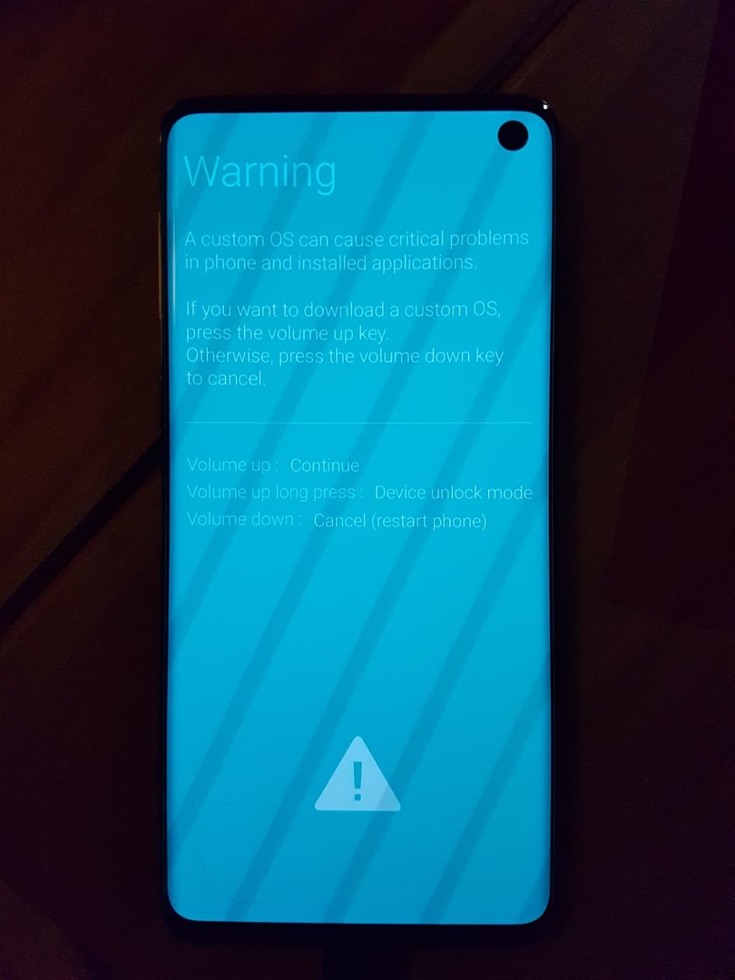

@hanspampel Hab ich gemacht, da kommt auf dem Display folgendes. Da steht nichts von Warranty Void. Was heißt das nun? Im Verlauf des Ersten Rootvorgangs war ich schon mal in diesem Menü und habe dort dann auch lange auf Vol up gedrückt. Also sollte es eigentlich entsperrt worden sein.

@bruderesels
da einmal kurz auf VolUp drücken und dann noch ein lesbares(!) Foto

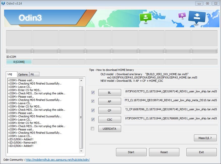

Da müsstest du mal das Log von Odin und am besten kompletten Odin Screenshot zeigen.
@maik005 also da steht nun an einer Stelle WARRANTY VOID (0x0e03) Heiß das, dass die Garantie noch vorhanden ist und Knox noch nicht hochgesetzt wurde, richtig? Das Foto (hoffentlich kannst du es lesen) habe ich angehängt.
Außerdem habe ich ein Screenshot von Odin gemacht, bevor ich die Firmware geflasht habe. Nun habe ich gestartet und schaue mal, wie lange es dauert und schicke gleich wenn es fertig ist, die Log
