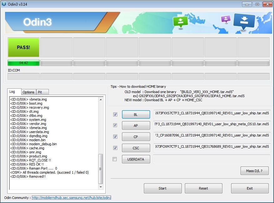

@bruderesels
1. Garantie ist defintiv weg.
2. in Odin musst du auch du auch auf START drücken, nachdem du das S10 angeschlossen hast du das Display des S10 das selbe anzeigt wie auf dem Screenshot.
also, es ist schon fertig, hat wirklich nur 4:42 Minuten gedauert, da hab ich mich vorhin beim Zeit abschätzen etwas vertan.
@maik005 zu 1. wie kommst du drauf? Dachte wenn 0x0 steht ist alles noch gut?!
zu 2. Ich habe natürlich Start gedrückt. Sie Screenshot und Log Datei
@maik005 na klar, jetzt hab ich es gesehen. bei WARRANTY VOID steht ja eine 1 dahinter. Fuck. Hier noch mal die Logfile als Text, dass du nicht die TXT Datei öffnen musst.

Hast du auch Odin als Admin gestartet? Ich zumindest mache das immer, keine Ahnung ob es auch ohne geht.
Gruß MC
@mctrance ne, das habe ich tatsächlich nicht gemacht. Aber ich weiß nicht, ob das wirklich das Problem sein soll?! Ich kann es ja noch mal ausprobieren. Danke für den Hinweis
@mctrance
sollte man, ja. Aber hat offensichtlich auch ohne bei ihm geklappt.
och, minimal :D-old
genau, was das für Samsung bedeutet weißt du nun.
Hast du im CSC Slot die CSC_ oder die HOME_CSC_ ?
schräg, ich weiß nicht wieso, aber irgendwie hat es nun doch beim tausendstenmal geklappt. Auf einmal hat es wieder gebootet und nun habe ich den Einrichtungsassistenten hinter mir und ich kann das Gerät verwenden. Nun stehe ich halt wieder am Anfang, dass ich nicht weiß, wie ich TWRP drauf bekommen um dann Lineage zu flashen. Habt ihr hier eine Empfehlung? Es gibt so viele Anleitungen bei Youtube und im Forum,und ich würde gerne jetzt eine verwenden, wo ich weiß, dass sie auch sicher funktioniert. Also wenn hier jemand das ganze mit dem S10 schon mal gemacht hat, gerne melden und sagen welche Anleitung ihr verwendet habt.
@maik005 Wie die Zeit vergeht, wenn neben einem ein Haufen Kinder und Schwiegermütter rumspringen kannst du dir vielleicht denken :)
ich habe die CSC Datei genommen. Hätte ich die andere nehmen sollen? Ist aber in dem Fall ja egal, weil es ja nun wieder funzt.
