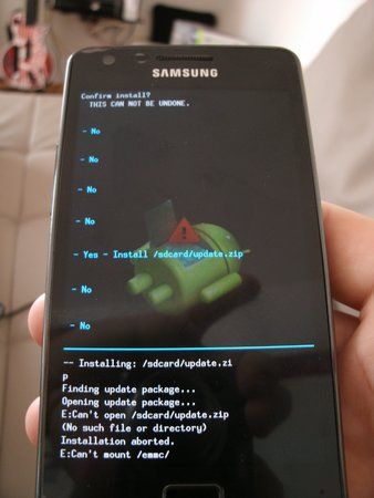

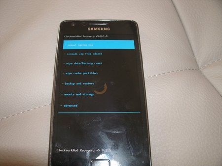

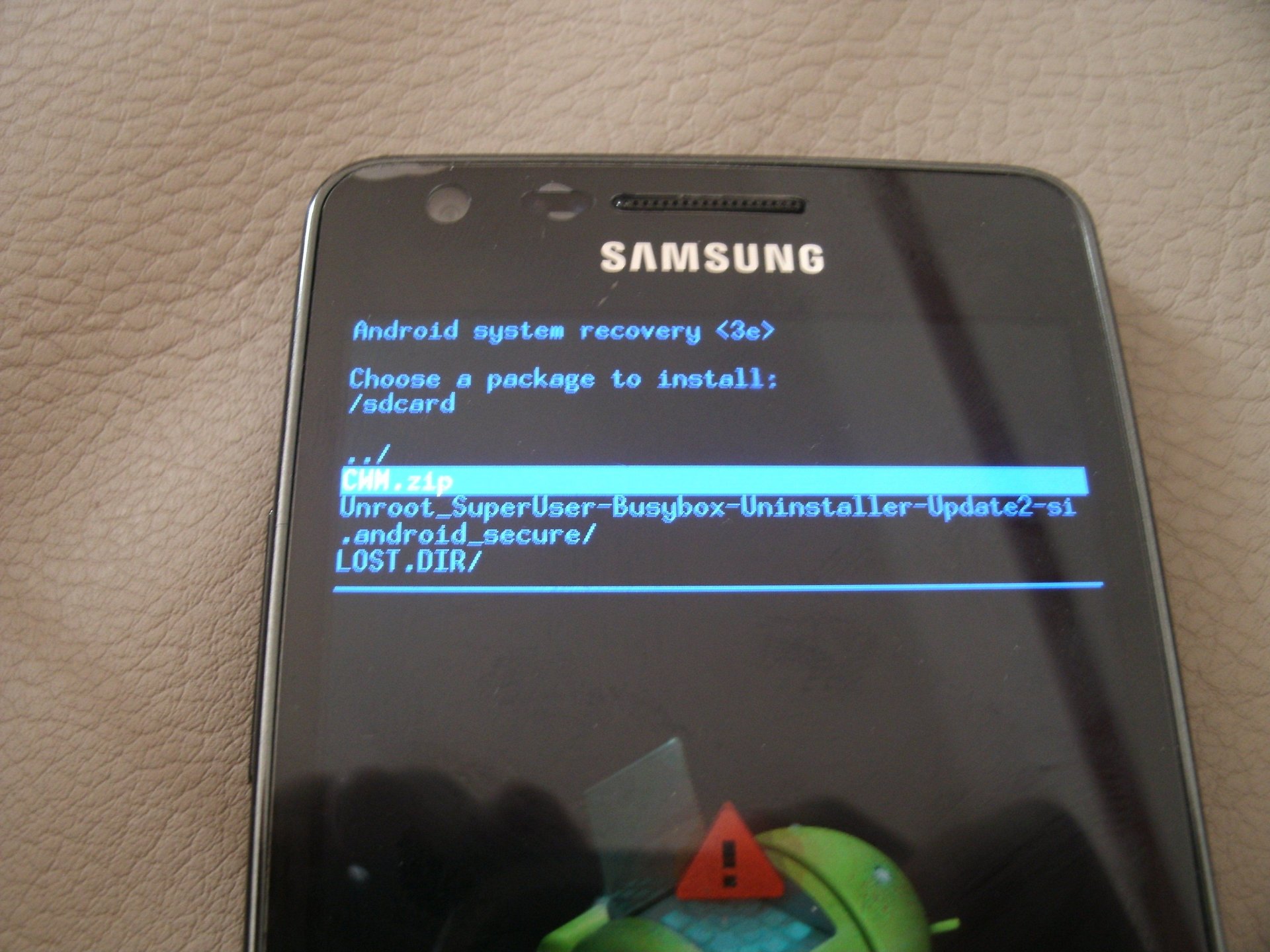

das rooten will bei mir net klappen. beim 1.mal unter ics hats prima geklappt.
ich habe :
1.die 3 dateien auf die externe sd card gebracht
2.handy aus
3.power,voulume_up,homebutton gedrückt (nach 30sec. losgelassen weil kein grüner droide kommt.
4.nach dem loslassen kommt der grüne droide
5.apply update from external sdcard "mit volume down, powerbutton"
6. danach den cwm.zip mit power bestätigt und gestartet
7.install zip from sdcard "geht nur mit finger draufklicken, mit volume down springt das teil zum obersten punkt zurück"
8. auf Yes gedrückt....
und dann sachter abbruck (siehe bilder)
hat einer einen rat ? ich brauche root für titaniumbackup, um an meine daten zu kommen.
thx
lupus

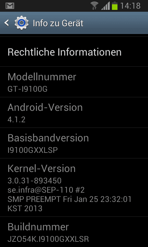

hier auch nochmal meine S2 daten...

Hi lupuskbw, habs auch mit dem root vergeblich versucht, aber der war ja auch für Android 4.0.. ich denke mal der ist nicht kompatibel..

Hat Diomoron ein paar Seiten vorher doch schon beschrieben...lesen kann manchmal hilfreich sein...
Diomoron schrieb:
aber nicht unbedingt nach DIESER anleitung. denn JB hat einen eigenen thread und eigenen link zu einer gültigen datei, die auch funktioniert. nur so zur info.
@lupuskbw Diomoron sagts ja schon
Weil du Android 4.1(JellyBean) hast funktioniert diese anleitung nicht JB hatte seinen eigenen Therad aber aus irgendeinen grund finde (ich zumindest) den nicht mehr ich schau gleich bei xda für dich nach der anleitung
bedanke mich auch schon mal im vor raus.. :biggrin:
einfach mal die angepinnten threads angucken. da ist doch alles was man braucht. auch der thread zum rooten von JB.
Hier der xda Therad falls du ihn nicht verstehst wende dich an mich, hab auch dannach gerootet

Nichts von der 1. Seite alles von Seite 9 nehmen CWM ist nicht notwendig, die Stock Recovery reicht aus
Also ich habs so Schritt für Schritt gemacht:
Instructions (Root):
1. Download SU-BB-Installer.zip from here: SU-BB-Installer.zip | by ryuinferno for Galaxy S 2
2. Place it in your external sdcard.
3. Power off your device COMPLETELY.
4. Boot into recovery mode by pressing Volume up + Home + Power buttons simultaneously.
5. Navigate to "apply update from external storage" using the volume buttons.
6. Select it by pressing the Power button.
7. Select SU-BB-Installer.zip.
8. Wait for it to finish and navigate up (select "../").
9. Select "reboot system now".
10. Congratulations, you now have root and busybox!
Genau diese Anleitung steht auch auf Seite 9 und im xda Forum was ich vorher verlinkt habe
