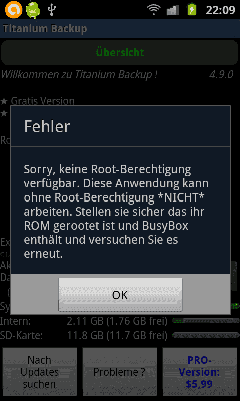

Ich habe gestern das Telefon mit einem erneuten flash des Lucifr1.5uv zum laufen gebracht. Dieser scheint sich aber nicht ganz zu funktionieren, weil root nicht funktioniert (vgl. Bild Titanium-Backup)
yDY6komGxkIsFl4q5jKtn0GixG0wWsVhMx8LRwHxTHkJSs3AAuM00s6OTUkpqDzaglDKifrKdsjgpTaSUqtal6qFwt65YWVTNiRW1q7W5TWtbbe8o3VINt1bzrRcOAAAAAAAAAAAAAAAAAAAAAAAAAAAAAAAAAAAAAAAAAAAAAAAAAAAAAAAAAAAAAAAAAAAA0CKUcvxe1wEAAKoQENAAAO1JwLtHAQDaEwIaAKBN8YTSva4DAABUQRHQAADt6f8DsEo7logxgGMAAAAASUVORK5CYII=

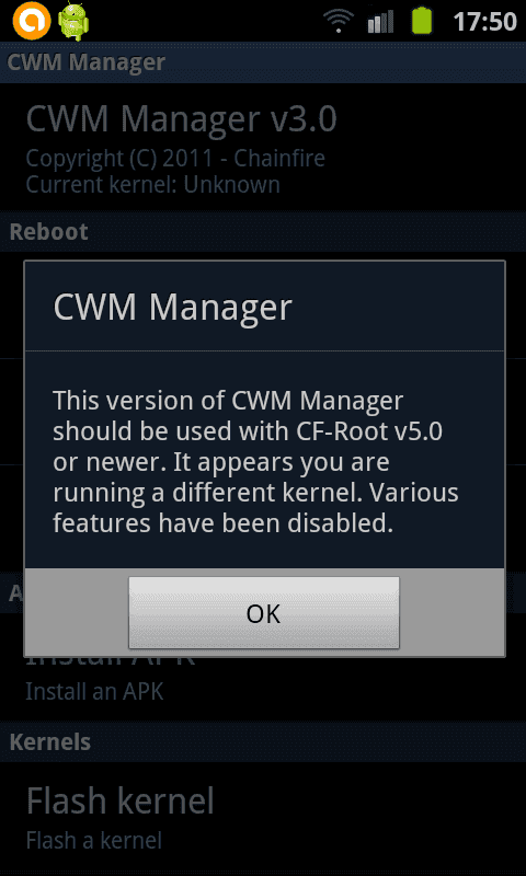

und ich im CMR folgende Meldung bekomme (siehe Bilder im Anhang).
Ok habe ich gedacht, nehme ich mir einen anderen hier: Superatmos Kernel V3.0 / ...und gleiches Problem. Frage: Was mach ich falsch?
Nur zur Info: PDA, *.tar-Datei, Odin... am Ende alles Grün!?

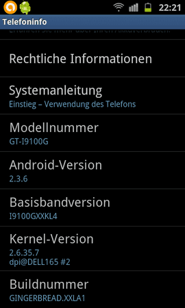

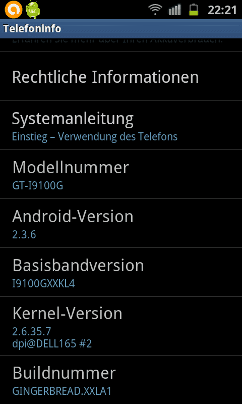

Ich hatte genau das Problem heute und habe das I9100G eines Freundes mitlerweile erfolgreich gerootet.
Das komische ist, ich habe root, obwohl der stock kernel installiert ist
Unter Telefoninfo steht bei Kernel-Version 2.6.35.7 dpi@dell 165 #2.
Ich habe zuerst den Lucifr Kernel mit Odin installiert, hatte danach aber, genau wie bei dir aus welchen Gründen auch immer, kein root. Dann MyGkernel und Cranium mit dem selben Ergebnis geflashed. Daraufhin ins CWM gebootet und cache sowie dalvik gewiped. Nach dem Neustart hat das S2G immer im Recovery-Mode gebootet.
Deshalb habe ich den original Kernel wieder geflashed und nach dem Neustart hatte ich plötzlich root. Beim booten wird auch kein gelbes Dreieck angezeigt, aber das Handy ist definitiv gerootet, da Titanium Backup einwandfrei funktioniert.

Nun zu meinen Fortschritten: =) Ich bin in die CWM App rein und habe mich dort durchgeklickt...funktioniert nicht aber dort gibt es einen Link, der mich direkt auf die Seite des CS-Root-kernels...blabla leitet. Will heißen auf die Version meines ersten Kernels. Dort steht auch, dass die CWM mit dem Kernel harmonieren muss, was sie ja bei mir nicht tut. Ich gehe nun davon aus, dass ich noch immer die CWM meines unkompatiblen ersten Kernels und noch ein paar andere Reste meines ersten Kernels drauf habe und die von den Costum-Kernels nicht überschrieben werden.
