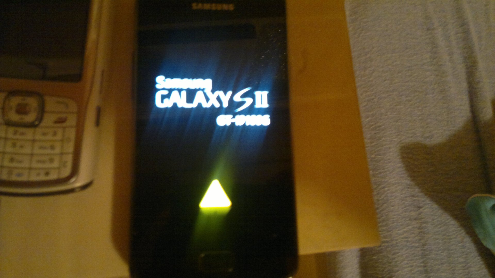

Hab bisschen an meinem Samsung Galaxy S2 i9100G rum modifiziert jez hab ich wohl ein Fehler gemacht unzwar wenn ich meih Handy starte kommt folgendes:
Und es startet einfach nicht und bleibt immer da hängen...
Dan hab ich mal ein USB Jig bestellt der heute angekommen ist ich hab den Akku rausgemacht den USB Jig rein dann den Akku rein und kam dan in den Download Modus nun hab ich den Jig entfernt und mein Handy neu gestartet aber es kommt immernoch dieses Dreieck und startet nicht :bored::bored::bored::confused2::confused2::confused2:
Ich bitte um Hilfe...
Der jig ist dafür da um in den downloadmodus zu kommen und von da aus dann eine Firmware via Odin zu flashen. Und achte darauf,dass Du dir keine für das normale i9100 flashst, da du die G Version hast

Könntest du mir eventuell einen Link schicken wo alles mit dem Flashen genau erklärt ist? und einen Link wo ich die Firmware für die G version bekomm?

Also, Du brauchst:
Odin:
http://www.pocketpc.ch/samsung-galaxy-s2-root-rom-gt-i9100-g/156568-anleitung-flashen-neuen-firmware.html
und die neuste Stock:
Hotfile.com: 1-CLICK Dateihoster: I9100GXXLB1_I9100GDBTKL2_DBT.zip
Anleitung:
Handy sollte geladen sein
Die Stock LB1 entpacken
Odin im Admin-Modus ausführen
Unter "PDA" bei Odin die entpackte Datei einfügen (nicht die dll)
Handy ausschalten, dann Volume down + Menu-Taste + Power Taste drücken
danach mit Volume up bestätigen
Handy an Computer anschliesen
wenn Odin Handy erkannt, dann "Start" drücken
Wenn das Flaschen erfolgreich war, bootet das Handy neu und Du hast die aktuelle Stock-Rom drauf (ohne Root)
