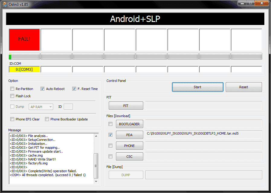

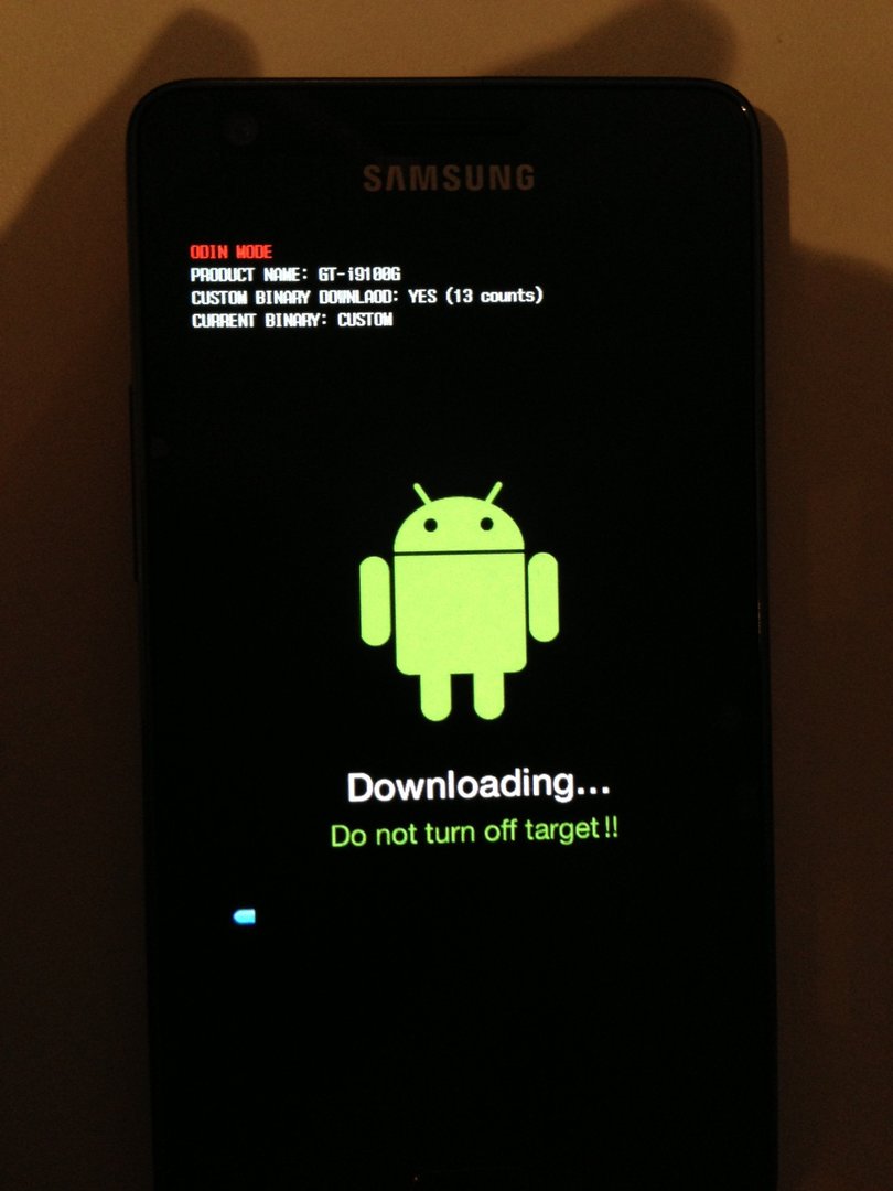

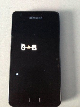

Mein SGS hatte einen Software Fehler und hatte laut Samsung keine Garantie mehr, also hab ich mich selbst dran gemacht da es beim SGS 1 und einem Optimus speed auch sehr gut geklappt hatt. Also habe ich versucht eine Andere Rom zu flashen und seit dem komm ich in kein Menü mehr oder sonst etwas auch das Download Menü geht nicht mehr es zeit nur diesen Bildschirm im Anhang. Desweiteren bekomme ich keine Rom geflasht odin zeigt mir immer nur fail bild ebenfalls im anhang. ich bitte um hilfe von euch da ich mir selber nicht mehr zu helfen weiss.
Danke im vorraus.

Wenn die Datei defekt wäre würde das schon vorher beim Prüfen der MD5 Summe auffallen. Vom Namen würde ich meinen es ist das passende Rom. Da er zu schreiben beginnt passt zumindest die Datei zur Prüfsumme, er bricht während des Schreibvorgangs ab. Wahrscheinlich verliert er entweder die Verbindung zum Telefon oder der NAND Speicher ist an der Stelle beschädigt, was dann zum Absturz des Schreibvorgangs führt.

Also es ist definitiv ein sgs2 i9100G (zeigt er auch bei start, aber weiter geht es dan nicht) Habe jetz versucht unzählige verschiedene roms zu flashen und habe sie immer auf C gespeichert aber da kommt nur nach Factory ..FAIL. bild im anhang. nach vielen versuchen habe ich dan GB Stock rom versucht zu flaschen, es ging auch nicht aber nach dem fail kam ich dan in den download modus. was mir aufgefallen ist er zählt garnicht mehr mit wie oft ich die rom wechsel er bleibt bei 13 stehen. jetzt ist es wieder abgebrochen alles ohne erfolg. Meint ihr vielleicht ein Problem an der Hardware ?
Nochmal zum reset, ich komme in kein anderes menü mehr rein wenn man es normal startet kommt der bildschirm wo nur steht galaxy s2 bla bla und in den odin mode komm ich jetz wieder rein sonst nichts...
die Rom die ich als letztes versucht habe ist von samMobile und ausgewält für das sgs2 I9100G genau heisst diese I9100GXXLPY_I9100GDBTLP3_DBT

aber 13 counts ist schon hart... bin da auch etwas überfragt. evtl. halt ein brick.
Ja 13 ist viel klar aber wenn nichts funktioniert, was soll ich den machen ausser rum Probieren ? ich bin langsam auch echt am zweifeln ob das Handy nicht vielleicht ein speicher fehler hat oder sowas
Habs grad nochma probiert und hab die firmware in firm. umbenannt und jetz sagt odin mit Firm.md5 is invalid ?
hast das .tar vor dem .md5 vergessen?
Ja hatte ich tatsächlich aber hat keine auswirkung außer das er jetz öfter sagt Firm.tar.md5 is invalid.
dann auf jeden fall schonmal wieder löschen und eine firmware aus den link von meiner signatur benutzen.
Firmwares | SamMobile
Da die 4.0.3 Version downloaden, die MD5 Datei entpacken und bei Odin in PDA einfügen. Dann Handy in den Downloadmodus bringen, an den PC anschließen und sobald das Gerät erkannt wurde auf Start drücken bei Odin(Vorher sämtliche Kies Prozesse im Taskmanager[Taskmanager-> Reiter "Prozesse" anwählen und suchen]).
Damit sollte es funktionieren. Aber das der Counter schon so hoch ist... Mal ehrlich... Wenn schon die Stock Rom nicht laufen will, dann funktioniert Customzeugs auch nicht ;)
