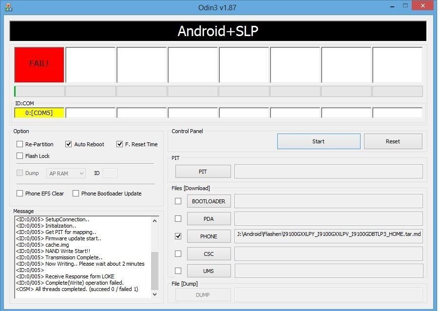

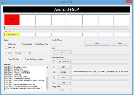

Hallo Liebe Community
Ich habe ein kleines Problem mit Odin :sad:
Ich möchte von meiner custom rom wieder auf eine offizielle die ich dann modden will. Nun kommt aber ein fehler der vorher nie da war. wäre echt Nice wenn mir jemand helfen könnte. Habe schon mehrer custom roms drauf gespielt aber der fehler bei odin kommt immer wieder habe auch schon alles gewipt. Wenn ich versuche die offizielle ics oder jelly bean (France) draufzuspielen kommt immer das:
<ID:0/005> Added!!
<OSM> Enter CS for MD5..
<OSM> Check MD5.. Do not unplug the cable..
<OSM> Please wait..
<OSM> I9100GXXLPY_I9100GXXLPV_I9100GDBTLP3_HOME.tar.md5 is valid.
<OSM> Checking MD5 finished Sucessfully..
<OSM> Leave CS..
<ID:0/005> Odin v.3 engine (ID:5)..
<ID:0/005> File analysis..
<ID:0/005> SetupConnection..
<ID:0/005> Initialzation..
<ID:0/005> Get PIT for mapping..
<ID:0/005> Firmware update start..
<ID:0/005> cache.img
<ID:0/005> NAND Write Start!!
<ID:0/005> Transmission Complete..
<ID:0/005> Now Writing.. Please wait about 2 minutes
<ID:0/005>
<ID:0/005> Receive Response form LOKE
<ID:0/005> Complete(Write) operation failed.
<OSM> All threads completed. (succeed 0 / failed 1) :confused2:
Freu mich über jede Hilfe :rolleyes2:

Also ICH würde die Datei nicht bei Phone, sondern bei PDA eintragen?!
