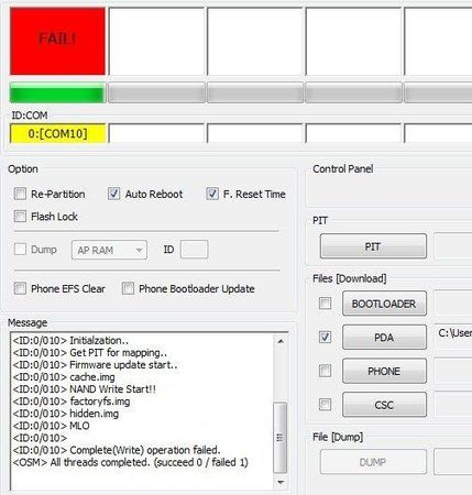

Hi,
danke für die schnelle Antwort. Leider liegt genau im 1. Schritt schon der Hund begraben:
Odin flashed ordentlich bei kurz vor Ende alle Dateien. Kurz vor Schluss (bei 99% der Datei "hidden.img") bricht der Vorgang mit FAIL ab und nix geht mehr. Keine Recovery, Kein Downloadmodus (zumindest nicht der "normale"). Ich kann dann nur die Stock 2.3.3 oder 2.3.6 über Odin flashen.
Im Anhang mein Screenshot vom Odin.
Edit:
Die eingetragene Datei hier ist die aus deinem Link "I9100GXXLSR_I9100GXXLSP_I9100GDBTLS1_HOME.tar.md5"
Oding ist Version 1.85 (ist leider abgeschnitten worden). Habe aber auch andere Versionen getestet -> selbes Resultat

Hallo DAD214,
Hat leider auch nicht funktioniert. Bricht ebenfalls mittendrin ab.
