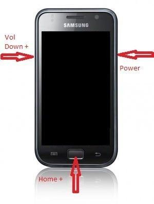

Könnt ihr mir vielleicht auch helfen ? Ich bin neu hier und kenn mich 0 aus und bin iwie auch zu blöd für nen eigenen Beitrag :o
Ich hab keine ahnung was der recovery modus ist oder was wipen ist. Ich bin nur ein mädchen dessen Handy in diesem ist oder war und jetzt nicht mehr an geht ,geschweigedenn auflädt , bitte helft mir :((((
Reaktionen: beicuxhaven
