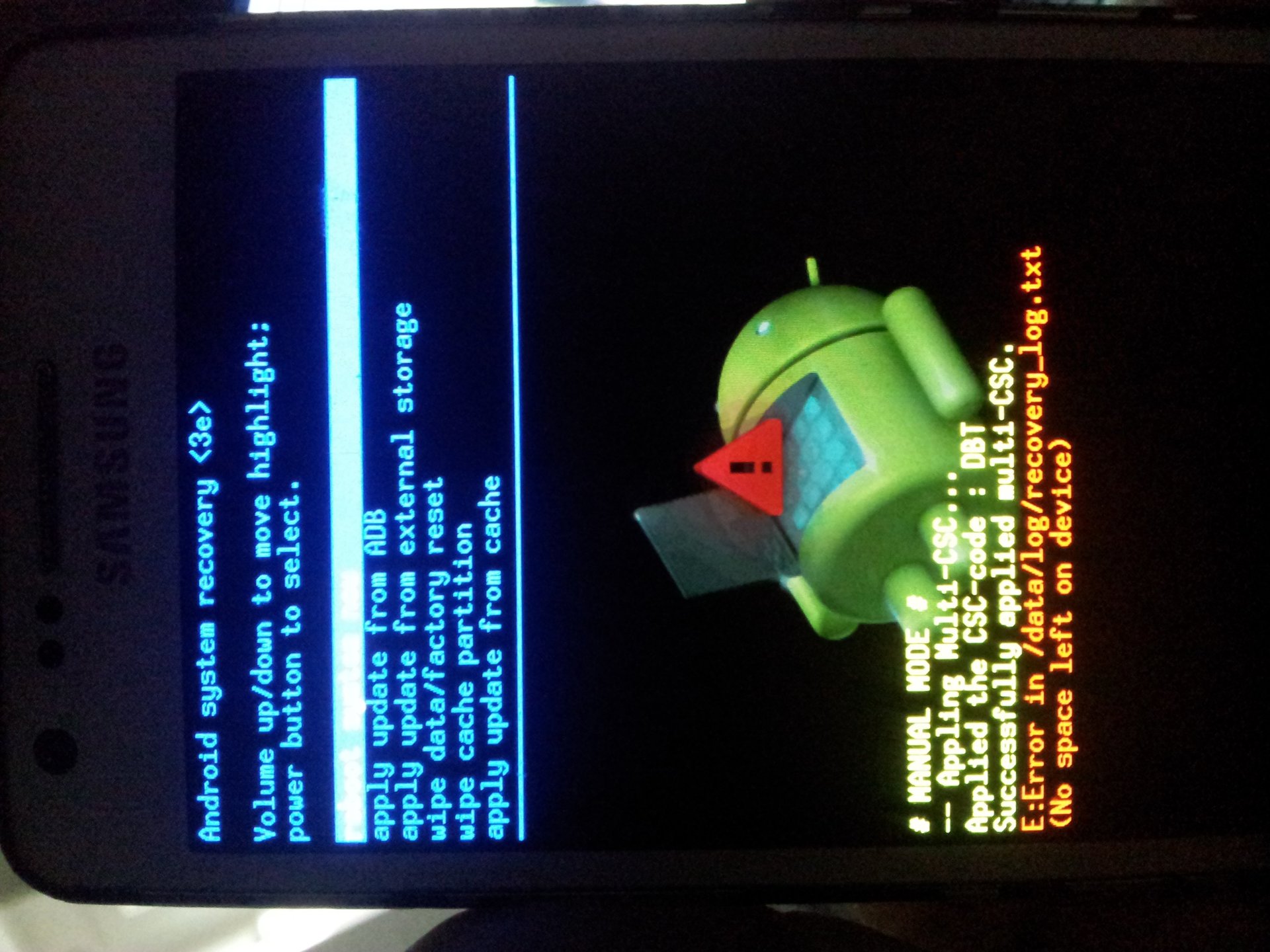

Akku funktioniert! Habe ein zweites S2 und dort habe ich es ausprobiert.
Ist die Recovery das hier?
Ja genau das ist die Recovery
man könnte da jetzt Date/Factory Reset machen könnte helfen das es wieder startet.
Problem ist aber deine Kontaktliste wird gelöscht ohne Backup ist das schlecht.
das Gute die Bilder bleiben erhalten.
wenn du aber ein Backup hast von deinen Kontakte auf dem PC oder auch die Kontakt App mit Titanium Backup gesichert sollte das kein Problem sein irgend wie ist dein Speicher Voll und hoffe das da nichts defekt ist an der Partition.

Nein das ist das selbe wie Werksrest wie du es gekauft hast nur das auf der Internen SD und Externen die Daten erhalten bleiben
Problem ist das irgend was Faul ist und der Reset Eventuell nicht das Problem beseitigt. Da bin ich nun mal kein Hellseher was da bei dir schief gelaufen ist. Kann auch ein Hardware Problem sein, dass beseitigt man nicht einfach mit einem Reset aber so weit sind wir noch nicht da zwischen gibt es noch ein paar Möglichkeiten zum reaktivieren bevor ich das Gerät als Defekt abstemple.
