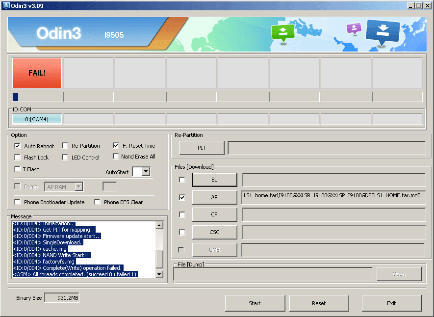

Das war die Datei:
-> "omap4_all_20110627_emmc.pit"
Hier mal der gerade gestartete Versuch...
Anzeige auf dem Handy das Handy - Warndreieck - PC

Die PIT ist für das I9100G
und nimm besser Odin 3.07 ab 3.09 haben sich die Namen der Felder geändert und somit stimmen die Anleitungen nicht mehr.
wegen der Fehlermeldung sieht das nicht gut aus versuche es mit der anderen Odin Version die benutze ich auch und hatte bis jetzt keine Probleme.
Wenn das nicht geht mit meiner dreitiligen mit PIT und repartitionieren Haken rein

Gemacht, gleiches Bild, inkl. Fehlermeldung.
oha, sprich, wenn dieses Symbol "Handy - Warn!! - PC" kommt ist es evtl. eh zu spät? Oder eher die Meldungen aus dem Fenster links/unten?

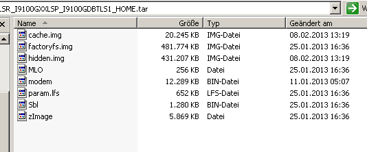

Das hab ich jetzt zwar aus der Anleitung rausgelesen, aber die Dateien habe ich so ned...

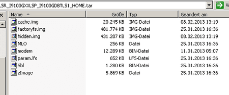

Mit Dreiteiligen sind drei einzelne Dateien gemeint. Jeweils eine für AP, CP und CSC und PIT File.
Dein Bild zeigt nur eine einzelne TAR entpackt. Das ist nicht korrekt.
