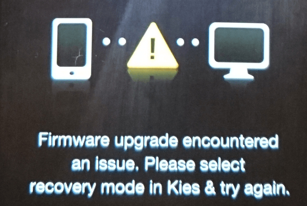

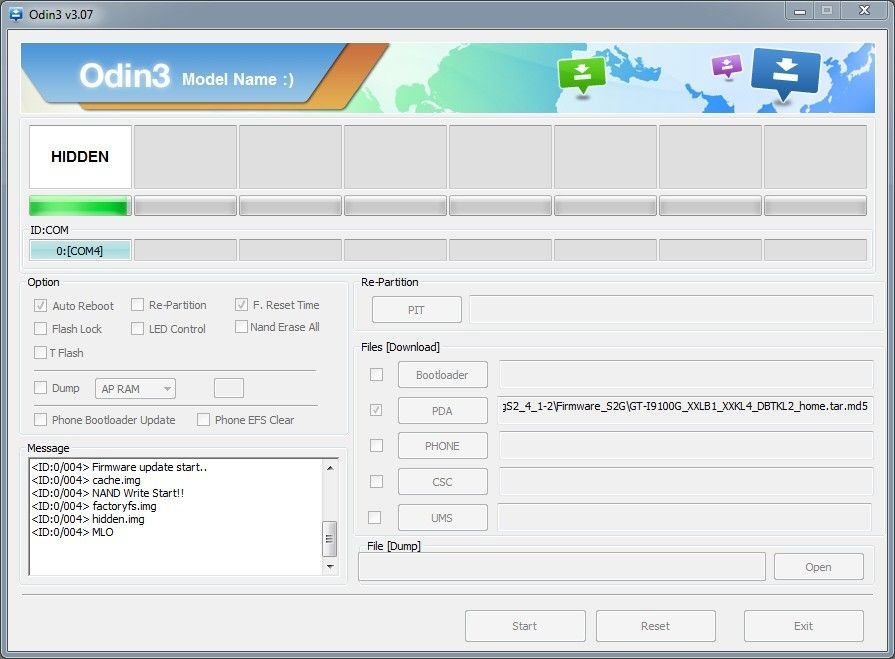

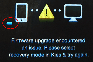

Leider hat das flashen der o.g. Firmware nicht geklappt. Alle bisherigen Falschen Firmwares, die ich geflasht habe, sind vom Prozess in ODIN und auf dem Handy sauber durchgelaufen. Dieser Flash ist über eine 3/4-Std. an einer Position (Odin: HIDDEN -- S2G ca. 15% Balken) hängen geblieben. Nach Abbruch kommt man leider nicht mehr in den Download-Modus sondern bekommt immer nur diesen Screen, noch nicht mals das Leere Batterie-Symbol kommt beim Laden:
Ein Zweiter Versuch in diesem Zustand ergibt das selbe (Odin siehe attachment), läuft zwischenzeitlich auch schon 35min:
Irgendwas hab ich wahrscheinlich falsch gemacht, nur was, das war's wohl .... schade......

Noch ist nichts verloren! Wenn du den zweiten Beitrag dieses Threads genau liest dann merkst du, dass du quasi im bereits im Downloadmodus bist. Die pit file könnte falsch sein, hier kannst du auf jeden fall die richtige laden: Fehler
und dann befolge die Anweisungen im zweiten Post ab Schritt 7. Das steht da auch.
Wenn ich das richtig sehe versuchst du eine URALTE firmware zu flashen. Das müsste Android 2.3.6 sein, ziemlich verbuggt auf unserem Handy. Wenn dann flash direkt die 4.1.2 JB: Download firmware: I9100GXXLSR_I9100GDBTLS1_DBT
Da musst du dich zwar registrieren aber alle meine anderen Quellen sind gerade down.
Viel Erfolg. Wenn du dir unsicher bist frag lieber nochmal nach, z.b. screenshot machen wenn du alles in Odin drin hast BEVOR du flashst. Aber mit den von mir verlinkten Dateien und wenn du die Anweisungen im oben verlinkten Beitrag befolgst kann eigentlich nichts schiefgehen.

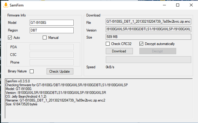

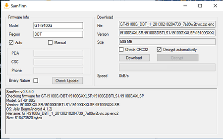

...`ne FW kannst du hier : SamFirm [High Speed][FW-Downloader] (ohne dich zu registrieren) um einiges schneller runterladen :scared:
Ps: zuerst die PIT flashen, danach Gerät vom PC trennen, Odin neu starten... FW in AP bzw. PDA einfügen und flashen :biggrin:

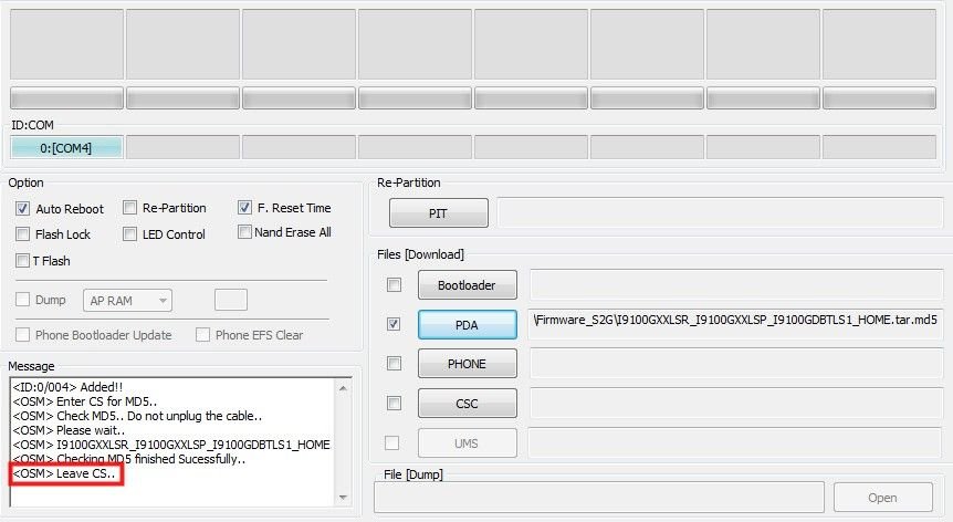

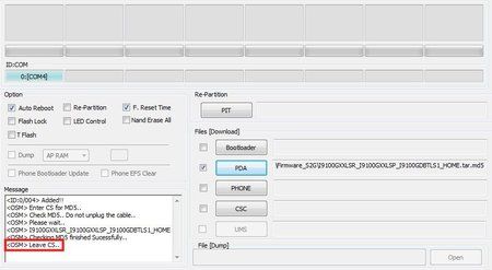

Jetzt frage ich lieber doch. Der Flash mit dem hier angegebenen PIT war OK.
Ich wollte nun die Firmware flashen. Beim Laden der Firmware in das PDA-Feld bekomme ich im Message-Fenster Links den Hinweis:
Leave CS (siehe attachment). Was soll ich verlassen ????
....alles Bestens, kannst auf "START" drücken....viel Glück :biggrin:
Reaktionen: kantare
