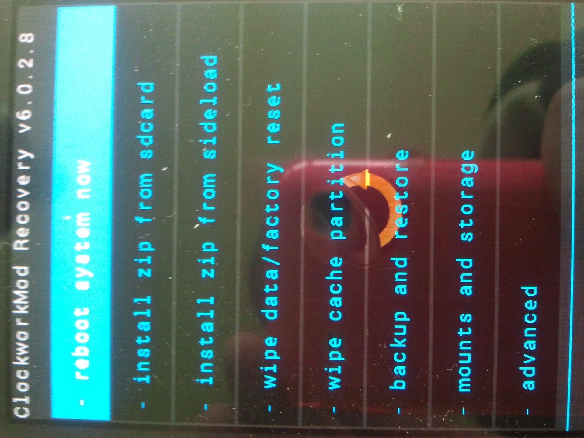

wenn ihr richtig geflasht habt und cwm recovery dann drauf ist, habt ihr den punkt "install zip from sdcard". die option steht dann unter "reboot system now". haltet euch bitte exakt an die beschreibung.

hast du die cwm recovery drauf, wie auf meinem bild?
Nee, sieht ein wenig anders aus.
Kanns gerade nicht abfotografieren und einstellen, weil der Junior gerade auf Achse ist.
Reaktionen: zulu2k5
dann hast du definitiv nicht richtig geflasht.

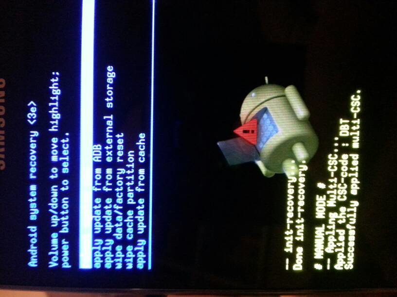

So sieht mein cwm aus.
Unterm weißen Balken steht "reboot now".

unser beider Mini-System-Bild (das von Nec75 und meines) sieht so aus, als wäre das I9105p überhaupt nicht geflasht worden. Das erklärt auch die Anzeige meines KIES. Die Bezeichnung der vorhandenen File, sowie des angebotenen Updates sind identisch.
