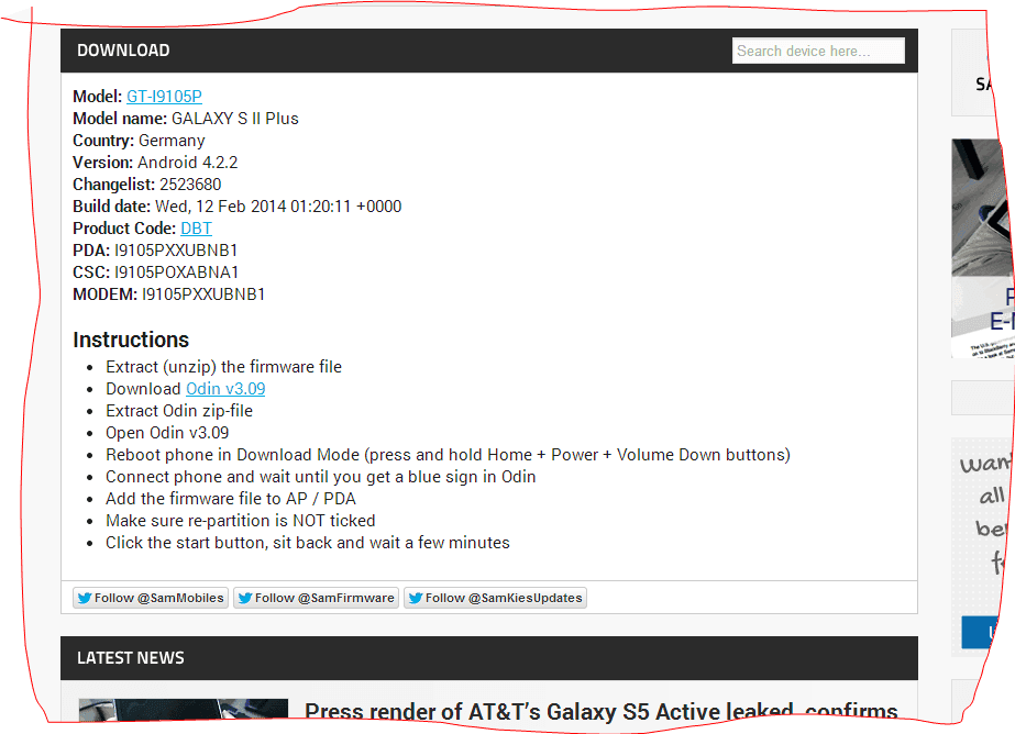

Stock gibt es nur bis 4.2.2 als Jelly Bean also zum Beispiel auch Sazy 5.0
4.4.2 KitKat gibt es ausschlieslich über Custom Mods und die basieren meines Wissens nach ALLE auf CM11 und da gibt es das BT Problem.
Unter Stock gabs noch nie das Problem das BT nicht funktionierte......oder gibt es neuerdings einen 4.4.2 KitKat Stock Rom ?? Wenn ja....dann habe ich wirklich wieder Hoffnung....;) weil bisher sehe ich unter Stock nur 4.2.2
Also bitte kläre mal das Problem auf ;) Und zur Info der neue Kernel ist schnell aber das BT Problem existiert immer noch :(
Gruß Rony
