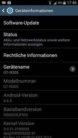

Jeej, Update gamacht:thumbup:. Das sieht sehr gut aus außer die Tastatur die ist ein Flop :thumbdown: . Muss aber dazu sagen als ich den Branding gelöscht habe, habe ich einfach nur eine DBT Version raufgespielt. War zu Faul zum Rooten :D .
