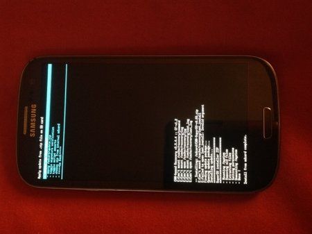

Hay Leute !
Ich bin verzweifelt ...
ich habe ein S3 LTE ...
So mit Ordin geflasht aber den hacken bei autoboot weggemacht, Akku raus bliblablub .... zip datei auch installieren lassen ...
siehe bild ...
handy neu gestartet --- aber siehe da es ist nicht gerootet :mellow:
wieso ist das so?
kann mir bitte jemand helfen

Hallo und herzlich willkommen hier.
Also wenn ich das richtig sehe wurde bei dir SuperSU installert.Du solltest dem zufolge auch Rootrechte haben.Du hast bloß kein Costumrecovery...
Nein root rechte habe ich auch nicht, ich hab mir extra eine app runter geladen für die man rootrechte braucht & da stand das ich keine rootrechte besitze :/ :(
klappt auch nicht:mad2::sad:

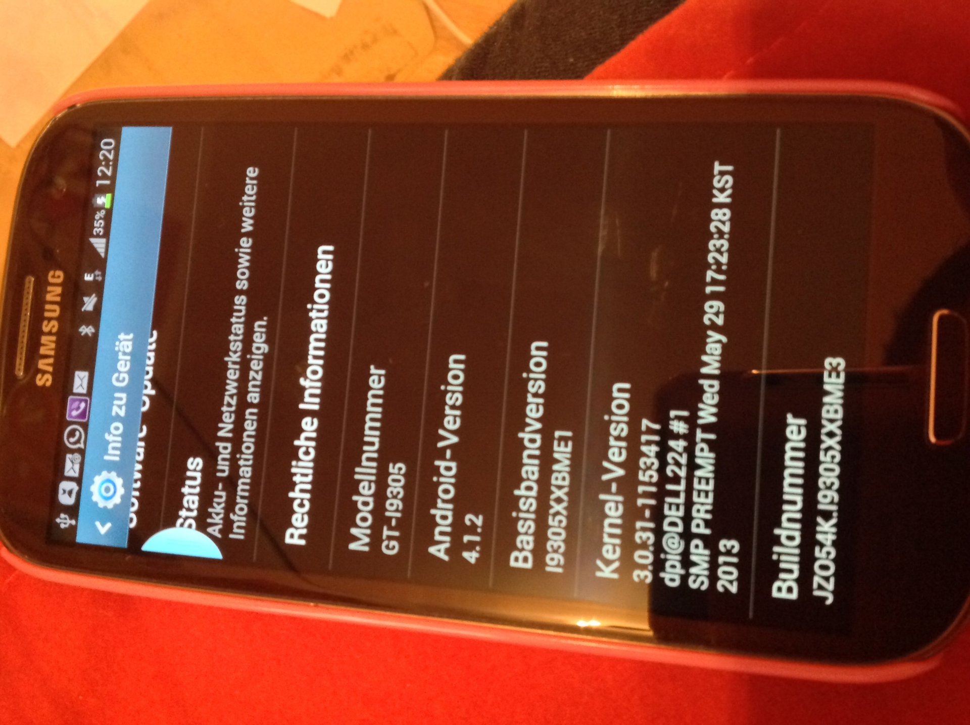

Sooo kann mir bitte jemand sagen , wo ich die Original Firmware für mein S3 LTE finde?
Ich hab schon rumgegoogelt aber iwie kling das alles spanisch für mich mit branding oder nicht , ich weiß nicht ob ich ein branding hab, ich hab das handy privat gekauft .. wie kann man das sehen?:confused2:
Also ich (noch) dummes Weib , brauch jemand der mich aufklärt :)
Ich hab mal ein Foto angehängt --> Info zu Gerät
Ich hoffe mir kann ganz fix jemand helfen damit ich schlauer werde :razz:
In der Regel erkennst du ein Branding daran,dass du beim starten des Smartphones ein Netzbetreiberlogo siehst,und/oder du im Appdrower netzbetreiberspezifische Apps hast.
