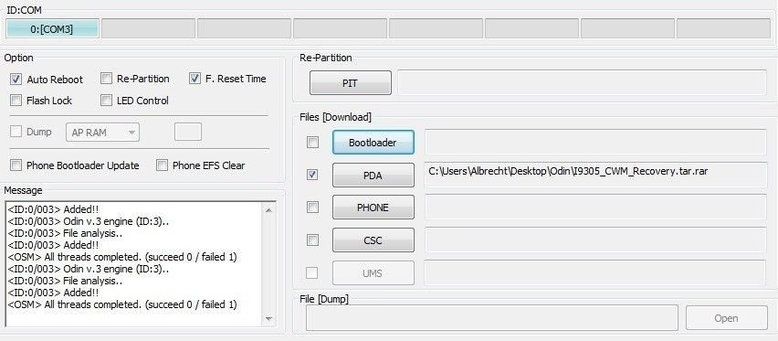

Servus!
Ich bin nach den Anleitungen vorgegangen, aber komme nicht weiter. "succeed 0 / failed 1" lautet die Meldung Odins.
Anbei ein Screenshot, kein Reboot, nichts, also wie im Originalzustand.
T-Mobile, kam heute morgen, mit der I9305XXALI5 - Firmware...
Hat sich erledigt, tut mir leid, völlig übersehen dass die Datei noch gepackt war...
