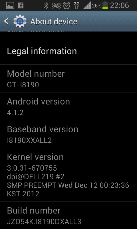

Rom version- JZO54K.I8190DXALL3
Baseband- XXALL2
Das ROM (non-wipe) ist inkl. Baseband Europa, europäische Sprachen und gerootet.
Flash-Anleitung:
1. Das heruntergeladene Paket entpacken
2. Odin (liegt bei) starten und die "MD5" Datei als PDA flashen
DOWNLOAD
Viel Spaß...
Man sollte vielleicht dazuschreiben, dass die Basisfirmware für Indonesien und Vietnam ausgelegt ist, mit allen daraus resultierenden Konsequenzen für den Play Store und Apps. Man sollte sich also sehr genau überlegen, ob man sich die flashen will.
