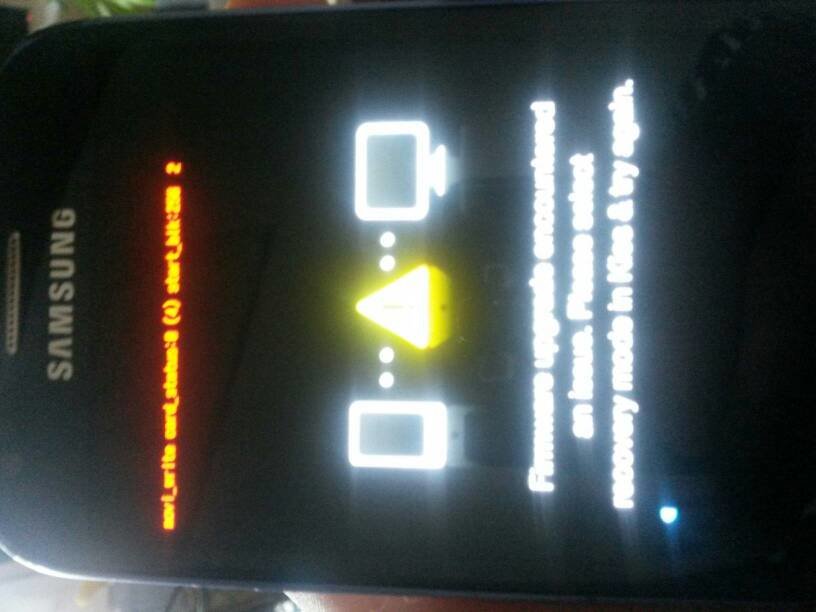

Fast fertig also via Odin flashen aber was wenn da wieder das mit movie card write status steht ich muss ja die andere firmware erst mal löschen....
:drool:
was willst du mir jetzt damit sagen? Ein factoryreset schadet nicht wenn du das meinst ;)
So steht wieder da aber factory reset kann ich ja net machen
Ist aber noch am flashen
also hattest du noch nicht geflasht? dann mach mal, den factoryreset solltest du danach durchführen ;)
Aber das rote ist normal?
nein, flasht es noch?
Reaktionen: JLYAM
Ja es flasht noch war kurz weg und dann war der akku vom s3 alle und jetzt flasht es aber wieder
was hat das rote den eigentlich zu beedeuten? :)
