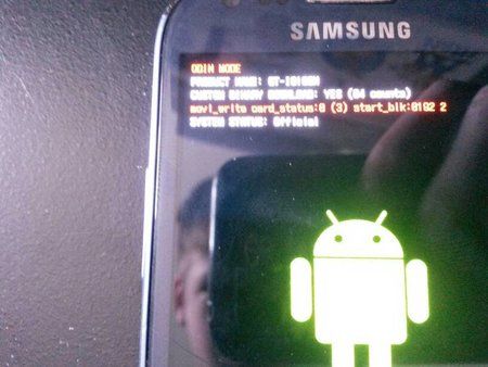

Gut ich versucht ClockWorkMod zu flashen per Odin nur es ging nicht. Jetzt wollte ich die Orginal Firmware neu drauf ziehen nur konnte halt kein Wipe machen. Ich habe es trozdem versucht argh..:cursing:
Als odin versucht hat die firmware zu flashen stand im download mode
movi write card status (und dann in klammern zahlen die immer höher wurden...)
Irgendwie hat sich das Kabel gelöst und jetzt hänge ich bei : Firmware upgrade encounterd an issue. Plesea select Recovery mode in Kies & try again. Habe alles probiert geht nichts.

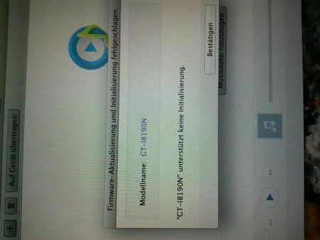

Welches Kies brauch ich eigentlich? Habe das ganz normale vll liegt daran
html6405 schrieb:
ja das ist normal, darum klickst du oben auf Firmware Initialisierung, Einstellungen oder Erweitert was weiß ich schau einfach mal nach ;)
Das steht da was soll ich machen

achja verdammt sorry vergaß ich, hast du die Firmware schonmal nachgeflasht?

Und das ging nicht da stand dann movi write card status irgendwas aber kann gerne nochmal probieren

Ja, aber da steht halt das mit Kies; probiere jetzt noch mal zu flashen.
Das steht da:
