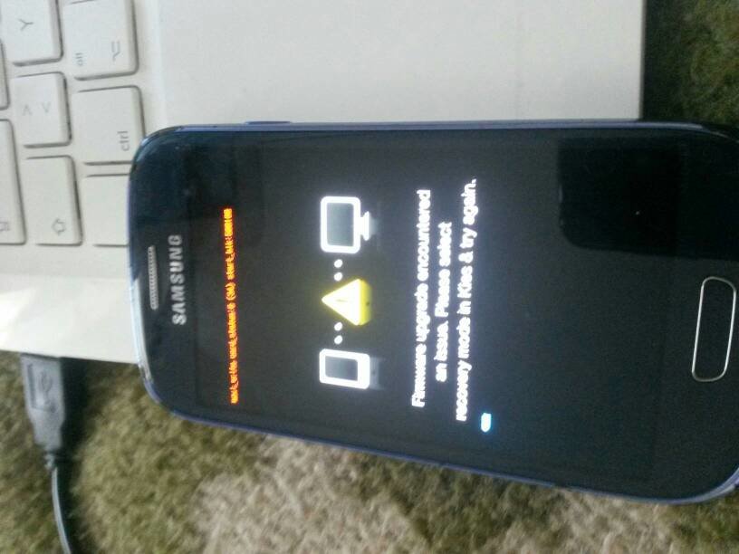

ich habe twrp geflasht erfolgreich nur wenn ich ins recovery will steht da wieder Firmware upgrade encountered.
Hast du KIES im Hintergrund laufen? Hast du mal das PhilZ Touch versucht?
Huups Kies lief ... PhilZ touch klappt auch nur der bootet immer in Kies restore...

KIES und sämtliche zugehörige Dienste dürfen NICHT im Hintergrund laufen wenn man mit Odin flasht, lol
Ist am flashen und ab nem gwissrn Punkt stürtz der ab
Kill KIES und alle seine Dienste über den Taskmanager (!!!).
Starte Odin als Administrator.
Flash eines der beiden verlinkten recovery.
okay mache ich und wenns erfolgreich geflasht hat ?
Dann meldest du dich nochmal +)

Nun trenn es vom PC und boote DIREKT ins Recovery
Funktioniert nicht :( vor allem am ende vom flashen via Odin steht noch mal movi Card write Status und dann bootet der wieder in den Kies screen gibt es keine möglich keit das komplette System runter zuschmeisen? und wieder drauf zu machen ? NAnd erase all ?
Der ursprüngliche Beitrag von 15:19 Uhr wurde um 16:59 Uhr ergänzt:
Habe heraus gefunden wenn ich die Android Version unter phone in Odin flashe startet das Handy mit dem Boot Loge wo dann Samsung Galaxy ... Steht komme aber net ins recovery
Welche Odin Version nutzt du gerade, evtl. eine andere Ausprobieren.
Kies muss komplett deaktiviert sein wie Android Andy bereits schrieb.
Odin immer als Admin starten und bitte kein USB Verlängerung benutzen.
... und auch keine USB-Hubs (wie z.B. die Frontports) nutzen! Das Beenden von Kies reicht nicht, denn es sind dann immer noch einige Hintergrunddienste im RAM. Daher muss mit dem Taskmanager nachgeholfen werden!
Und bitte keine Firmware unter phone flashen, du bist sehr experimentierfreudig das kann schief gehen.
Ja Kies habe ich de installiert ich benutz Odin 3 aber was bringt ne andere Odin Version ? Gibt es keine Möglichkeit die aktuelle Firmware zu löschen und neu aufzuziehen?
Du sollst Kies am besten deinstallieren, dann kann's beim Flashen auch nicht im Weg sein! Odin 3.0x (eventuell auch 3.1x) sollte in Ordnung gehen. Das Beschreiben des als Festplatte dienenden NAND-Flash(-Chips) (von außen) heißt nun mal flashen, und dazu benötigst Du unter Windows eben Odin, oder unter ..nix eben Heimdall.
Okay probieren es morgen noch einmal :)
