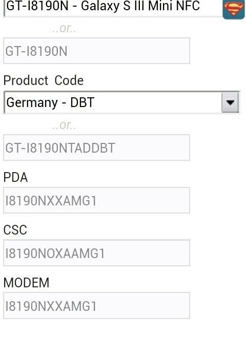

Ok, dann ist das hier deine aktuelle Firmware.
Geh auf die Seite :
http://www.sammobile.com/firmwares/2/
Dann oben auf check your Firmware, dann gibst du unten die Daten ein so wie im Screenshot.
Zum Download musst du dich einmal anmelden.
Dein Handy hat kein Branding, oder?

Ok, das ist sozusagen die "originalversion" oder? ne hat kein Branding
