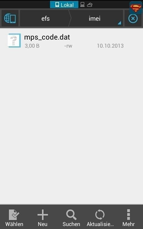

Wie, du hast das Backup gemacht nachdem du deine IMEI versiebt hast? Da siehts natürlich schlecht aus, die kannst du nicht einfach so eintragen.
Die IMEI ist so ein file:
H.
H.
Ja...
Wollte eigentlich nur ne CFW drauf machen... mal eben schnell...ohne mich vorher komplett in die Materie einzulesen.
Naja das ist ja schonmal ein Hinweis mit dem file. Thx
Du kannst versuchen über Odin 'ne Stockfirmware zu flashen, evtl hast du Glück und deine IMEI taucht wieder auf. Ich hab da aber eher wenig Hoffnung, den Fall hatten wir vor paar Tagen schon.

Die Datei mps_code.dat hab ich in dem Ordner imei in meinem efs Backup welches ich nachträglich gemacht habe. Trotzdem wird bei imei invalid angezeigt! :confused::confused:
Also scheint die Datei ja iwie beschädigt worden zu sein oder sie enthält die imei nicht mehr oder die falsche?
