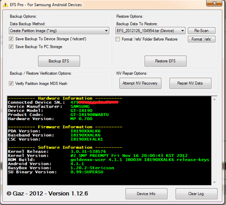

Vorgehensweise:[
S3 Mini mit dem MicroUSB zu USB Kabel an den PC anschließen!
EFS Pro einmal entpacken.
Rechte Maustaste auf die "EFS Pro.exe" und "Als Administrator ausführen" auswählen.
Beim "Prerequisites Check" auf "OK" drücken.
EFS Pro öffnet sich.
Unter "Data Backup Method" könnt ihr auswählen ob ein Image (.img) oder eine .tar Datei erstellt werden soll.
Nun müsst ihr aussuchen WO ihr das Backup speichern wollt. Setzt je nach dem einen Haken bei "Save Backup To Device Storage (´/sdcard´)" oder "... PC Storage.
Drückt auf "Backup EFS".
Ein Backup wird erstellt.
Wo finde ich das Backup?
Habt ihr "/sdcard" ausgewählt, findet ihr das Backup unter Computer\GT-I9300\Phone\EFSProBackup.
Bei "PC Storage" erstellt EFS Pro ein neuen Ordner (EFSProBackup) im entpackten EFS Pro Ordner, in dem man die .exe findet.
Wenn ihr alles befolgt habt wurde eure IMEI erfolgreich gesichert. Jetzt habt ihr ein wenig mehr Sicherheit beim flashen ;)
