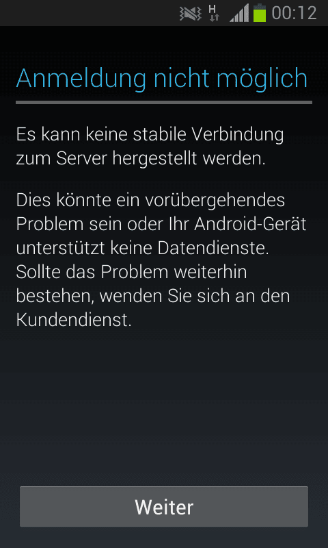

Habe alles auch mit der BusyBox ausgeführt, Rootrechte verteilt dann alles nach Anleitung, trotzdem komme ich nicht rein... ;( Habe es selbst mit Wlan probiert. Werkseinstellungen... garnichts funktioniert. Und da mein Handy gerootet ist, ist jetzt auch die Garantie futsch
hm, das ist komisch. Internetverbindung hat ja erst mal nix mit root etc. zu tun.
Das Kingoroot mag irgendwas in der ROM "zerschossen" haben, was jetzt zu diesem Verbindungsproblem führt.
Ja mit dem Rooten mag das mit der Garantie stimmen. Aber ich sehe jetzt noch nicht dass du ein defektes Handy hast das eingesendet werden muß.
Kannst du noch über den Browser im Handy surfen? D.h. ist das Problem wirklich nur rund um die Google-Anwendungen eingegrenzt?
Ja, im Internet kann ich meine Laune freien Lauf lassen. Schreibe auch gerade drüber
Nur alles was mit Google zu tun hat kann ich nicht nutzen. Und dass es nun ein ''vorrübergehendes Problwm'' ist glaube ich nicht. Vorrüvergehend ist für mich höchstens 1 1/2 Tage

Ich kann GARNICHTS mit meinem Handy ohne den Playstore anfangen. Natürlich, per apk's, die alledings Probleme mit der Version aufzeigen.... ich bin echt rat- und hilfslos
Dann liegt ja auch kein technischer Defekt vor. Dan ist es einfach nur die Frage warum die Google-Apps die Internet-Kommunikation verweigern.
