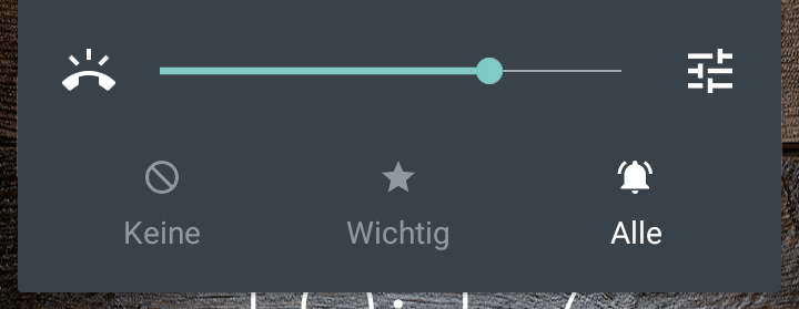

[GELÖST] Vielleicht kann mir auch jemand weiterhelfen: Eigentlich ist doch die Lautlos-Funktion ab CM 12.1 wieder zurück. Bei mir wird allerding bei dem Toneinstellungs-Popup nur "Keine", "Wichtig" und "Alle" angezeigt und nicht, wie ich auf Screenshots gesehen habe "Lautlos". Ist das bei Euch genau so? Das Xposed Modul True Silent Mode wird ja bei CM 12.1 meinen Informationen nach leider auch nicht unterstützt.
Falls jemand das gleiche Problem haben sollte: Einstellungen öffnen -> Benachrichtigungen -> Unterbrechungen -> "Alarme nie stumm schalten" aktivieren
Nun wird die erste Option auch "Lautlos" genannt.
