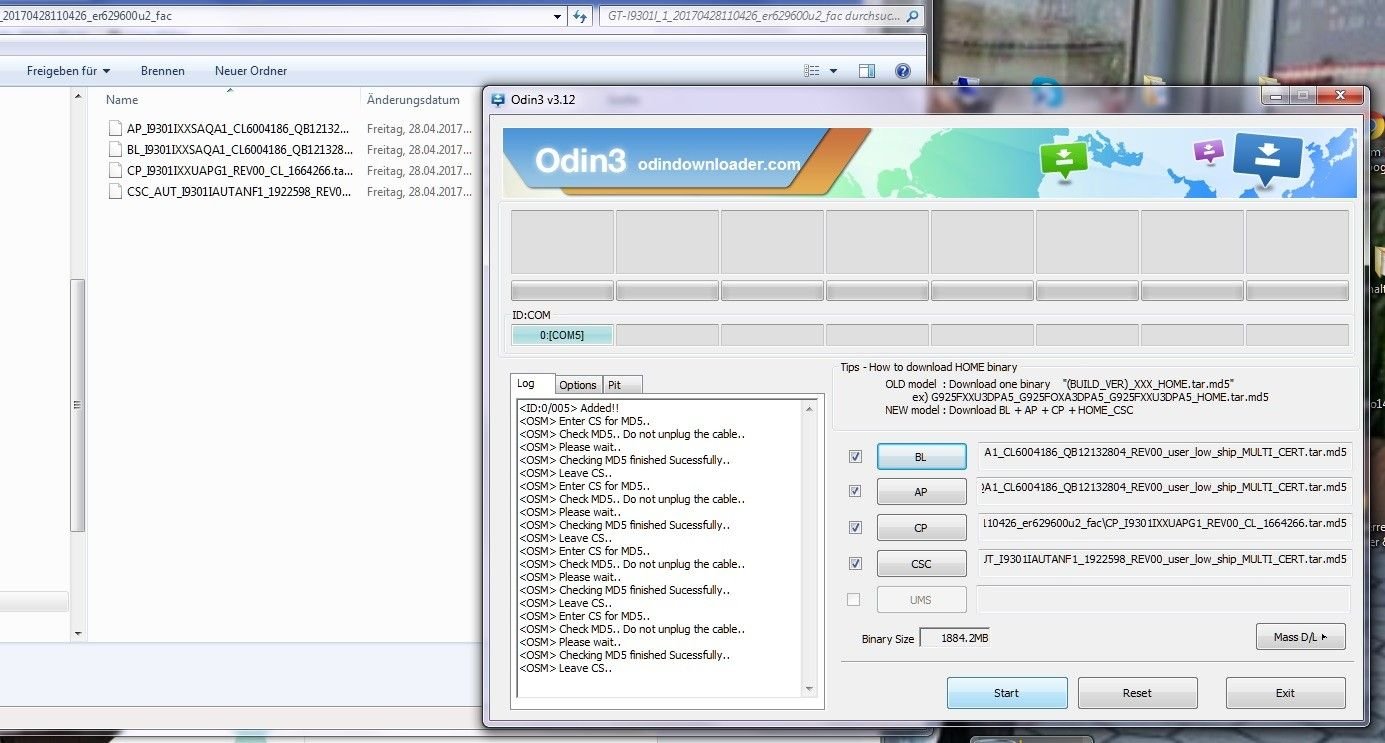

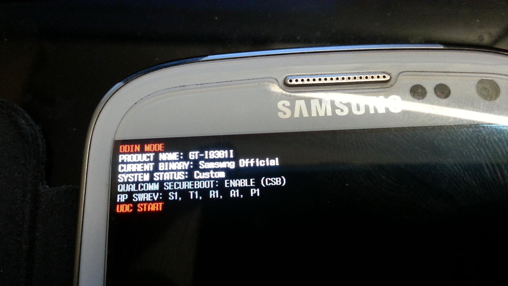

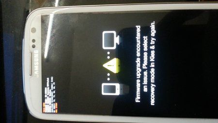

bekomme ich das noch zum laufen? KIES geht nicht..
Angefangen hat es mit Fortlaufenden Neustarts, OK kein Problem, Cleanflash...
Denkste... war nix...
Dann wollte ich mit Odin eine Stock raufziehen, kam Failur :(
und jetzt das, siehe Bild
Will ich ins TWRP, komme ich auch nur da hin

Moin @funkenwerner
Versuch bitte mal dir eine mehrteilige FW mit Samfirm (starten als Admin) runterzuladen, dann mit Odin (auch als Admin) die FW flashen :sneaky:
Sollte das zu keinem Erfolg führen hat zu 99% dein eMMC einen Defekt,,,,,kannst dich aber an @html6405 wenden, er kann ihn dir günstig reparieren :scared:

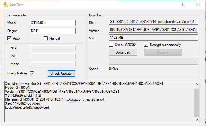

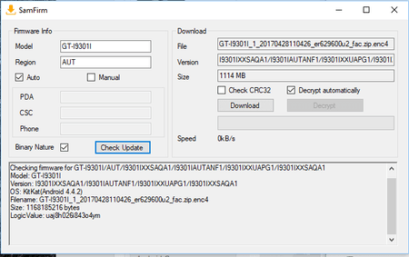

.....das dauert eeeeeewig (und mehrteilig???), mit Samfirm in 10 Minuten erledigt....aber mach ma' und berichte ob's was bringt :blink:
Das Samfirm hatte nix gefunden :(
....dann nimm doch die aus Deutschland (DBT)...die findet Samfirm :scared:
Ps: AUT geht auch ...bitte Schreibweise beachten !
GT- I (wie Igel) 9301I (wie Igel) = GT-I9301I

....bitte "Kies" für diese Aktion auf jeden Fall deaktivieren, besser noch deinstallieren !!!
Falls du einen USB-Treiber brauchst, den gibts zB. hier :sneaky:

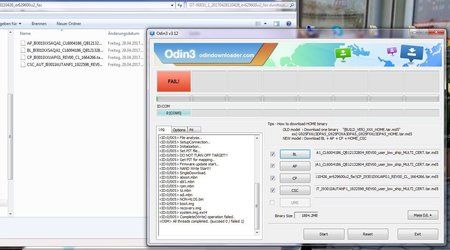

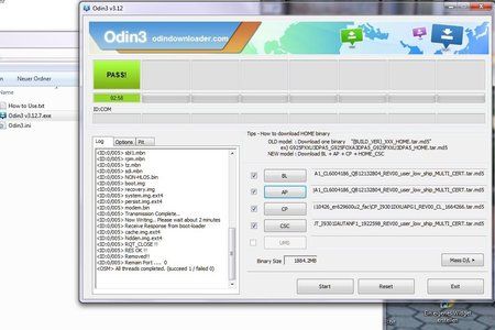

mache ich was falsch? denke nicht, USB Kabel original und am PC hinten angesteckt, andere Kabeln das selbe Problem, doch der Speicher defekt?
Update, siehe Bild 3 , muss ich jetzt nicht verstehen oder ;)
Edit 2, CF Autoroot etc alles Neu machen nehme ich jetzt an oder? dann weis ich eh weiter ;)
soll ich mir Lios 14 antun oder wieder die 5.5.9 besser?

funkenwerner schrieb:
Update, siehe Bild 2 , muss ich jetzt nicht verstehen oder ;)
...ja, das kommt vor, dass man es mehrmals mit verschiedenen Odinversionen usw. versuchen muss und es dann beim x-ten mal erst klappt...
...irgendwelche Reserveblöcke im Speicher defekt und wenn du Glück hast (hattest du) dann werden Defekte "um/überschrieben"....sorry ich kann`s schlecht beschreiben, @html6405 kann`s besser :sneaky:
...jupp, kommst du nicht drum rum...es sei denn du willst eine Customrom flashen ... dann als erstes TWRP mit Odin drauf und beim flashen der Rom+GApps ggf. die SuperSU.zip gleich mit flashen :scared:
