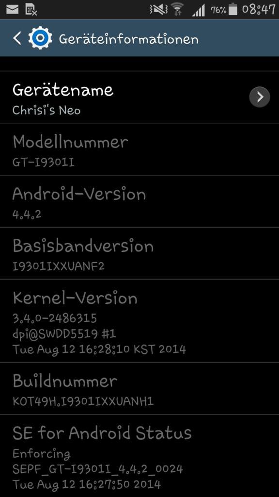

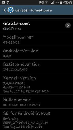

Hallo, ich habe seit gestern ein S3 neo. Ich habe ein EU-Gerät erwischt und zwar ein polnisches. Gibt es einen Grund, warum ich eine deutsche Firmware drüber flashen sollte? Rooten werde ich es sowieso, wegen Titanium und wegen dem SDfix.
LG Chrisi
Sorry für Doppelpost. Ich wollte dass Bild nachträglich anfügen, aber das geht nicht.

Hallo Tiger-Chrisi,
Du mußt keinen neuen Rom flashen, der installierte Rom hat den gleichen Kernel und das Baseband sind auch gleich.
Zum rooten ist CF-Auto-Root am besten geeignet.
Link
CF-Root Download
Viel Spaß!:thumbup:
