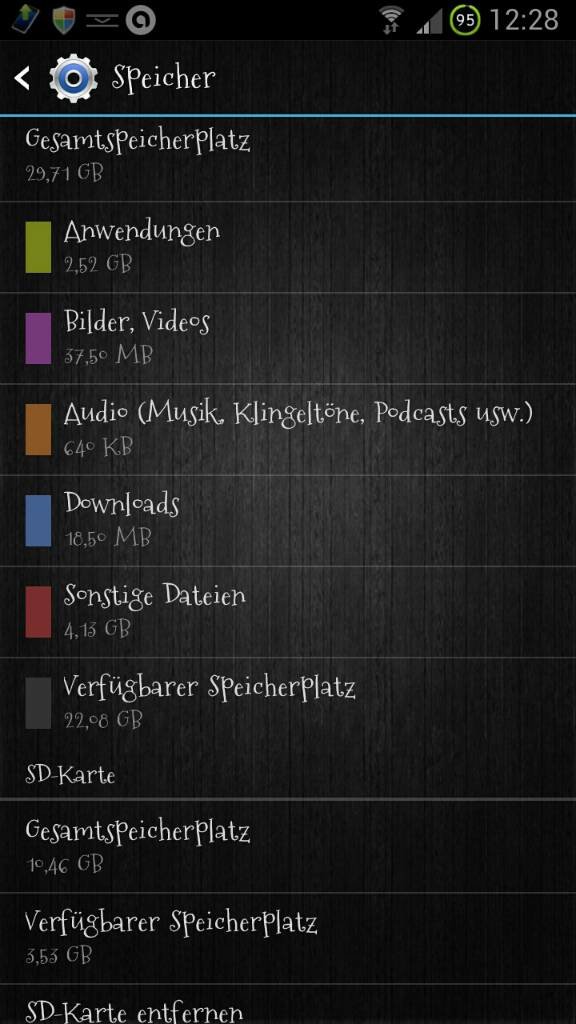

Haben mod geflasht und es scheint auch zu laufen .
Kann ich die eigentliche sdcard jetzt löschen ?
Wenn ja wie ?

wo zu löschen?
Den Inhalt der früheren internen SD solltest du auf die frühere externe (und jetzige interne) SD verschieben, damit die Apps ihre Daten wiederfinden. Der Inhalt der früheren internen SD kann danach gelöscht werden, um den Speicherplatz für Apps und Daten freizubekommen.
Reaktionen: Topy28
ach so meint er das, dachte er will den ganzen mount point entfernen Oo xD
