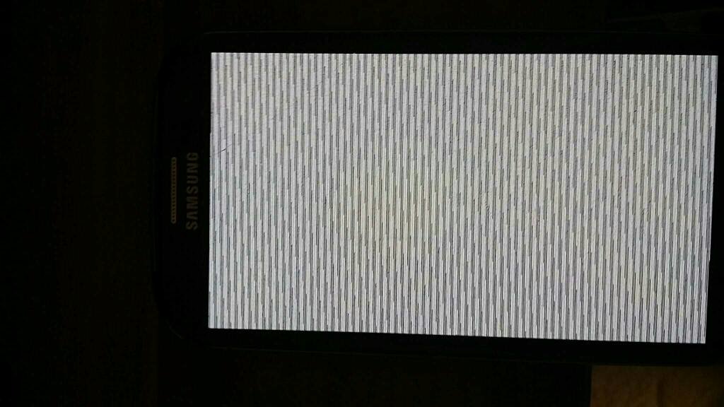

Die tasten kombiation bekomme ich hin . Aber wenn ich plus home und aus drücke kommt ein weisses bild nichts anderes

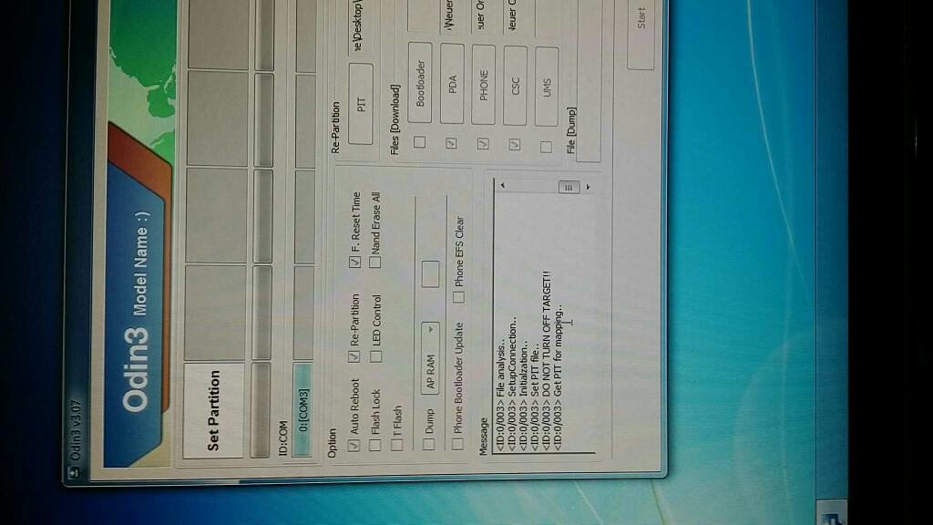

Odin meldung

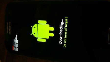

Plus und home taste und die ein aus taste das zeigt er mir dann immer

Wichtig wäre was nach 'Get PIT for mapping' kommt, ich befürchte nur das wird eine Fehlermeldung sein, denn das zweite Bild lässt mich einen Mainboard-Schaden vermuten.

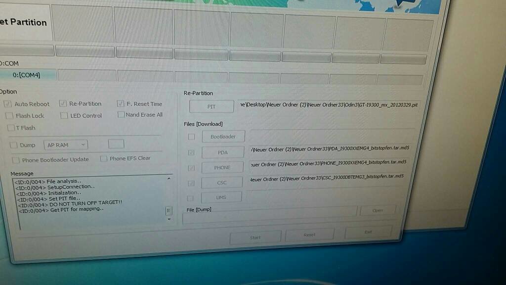

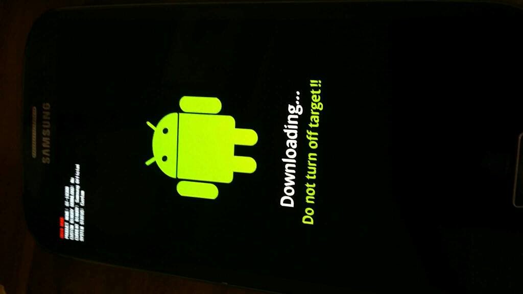

Ich komme nicht weiter
Wenn die Kommunikation in einer so frühen Phase blockiert, dann deutet das auf eine Fehlkonfiguration auf dem PC hin. Odin hat keinen Zugriff auf den USB Port. Vielleicht passen die Treiber nicht, oder Kies läuft noch, oder Odin läuft nicht als Admin, ...
Wäre das Board defekt, käme eine Fehlermeldung ("There ist no PIT Partition") oder ähnliches.
