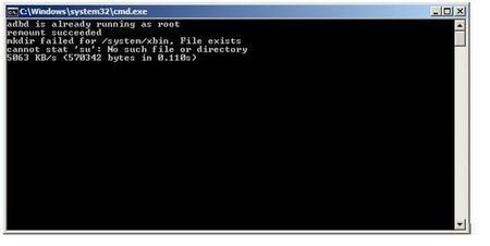

habe alles so wie in dem Post beschrieben gemacht!
adb server läuft, files in platform-tools kopiert und dann die install.bat
schnelles fenster, konnte aber einen Screenshot machen siehe Anhang.
S3 startet auch wie beschrieben, aber leider keine Root Rechte???????
Bitte um Hilfe
Danke
PS:.habe den Fehler gefunden "BusyBox"
