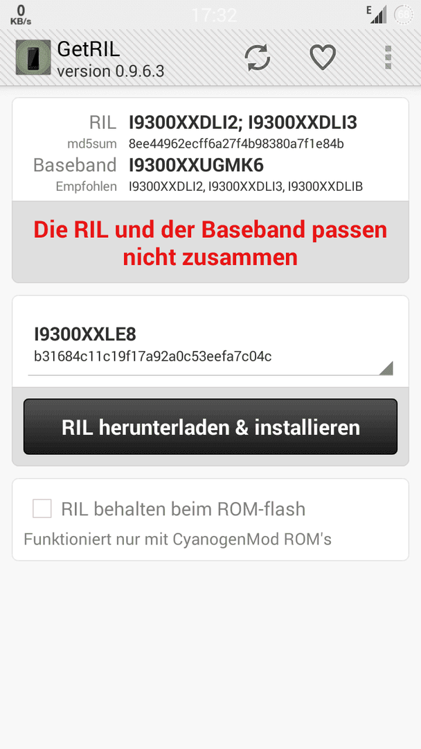

Hi!
Mein Status: kann ROMs/Kernel nach Anleitung flashen (und n paar andere Dinge auch noch ;)
Bin aber kein Experte was Android betrifft.
Jetzt bin ich aber total verwirrt. Hab ich doch glatt mal GetRil installiert und sehe jetzt das?
Was stimmt da nicht bzw. wie kann ich das beheben?
Tx
jakal45 schrieb:
Hi!
Tx
Kleiner Tipp: lass die APP GetRil vom Smartphone. Die ist nicht zu empfehlen :) die Angaben sind nicht wirklich genau und kann dein Smartphone zerschiesen. Wenn du eine Rom wie CM installiert hast wird dort eine RIL mit geliefert. Diese stimmt dann nicht mit dem über ein was die APP sagt.
Joa.. Finger weg davon.
Das selbe hat GetRil auch bei mir immer gezeigt, Lösung: GetRil löschen.
Thomas
