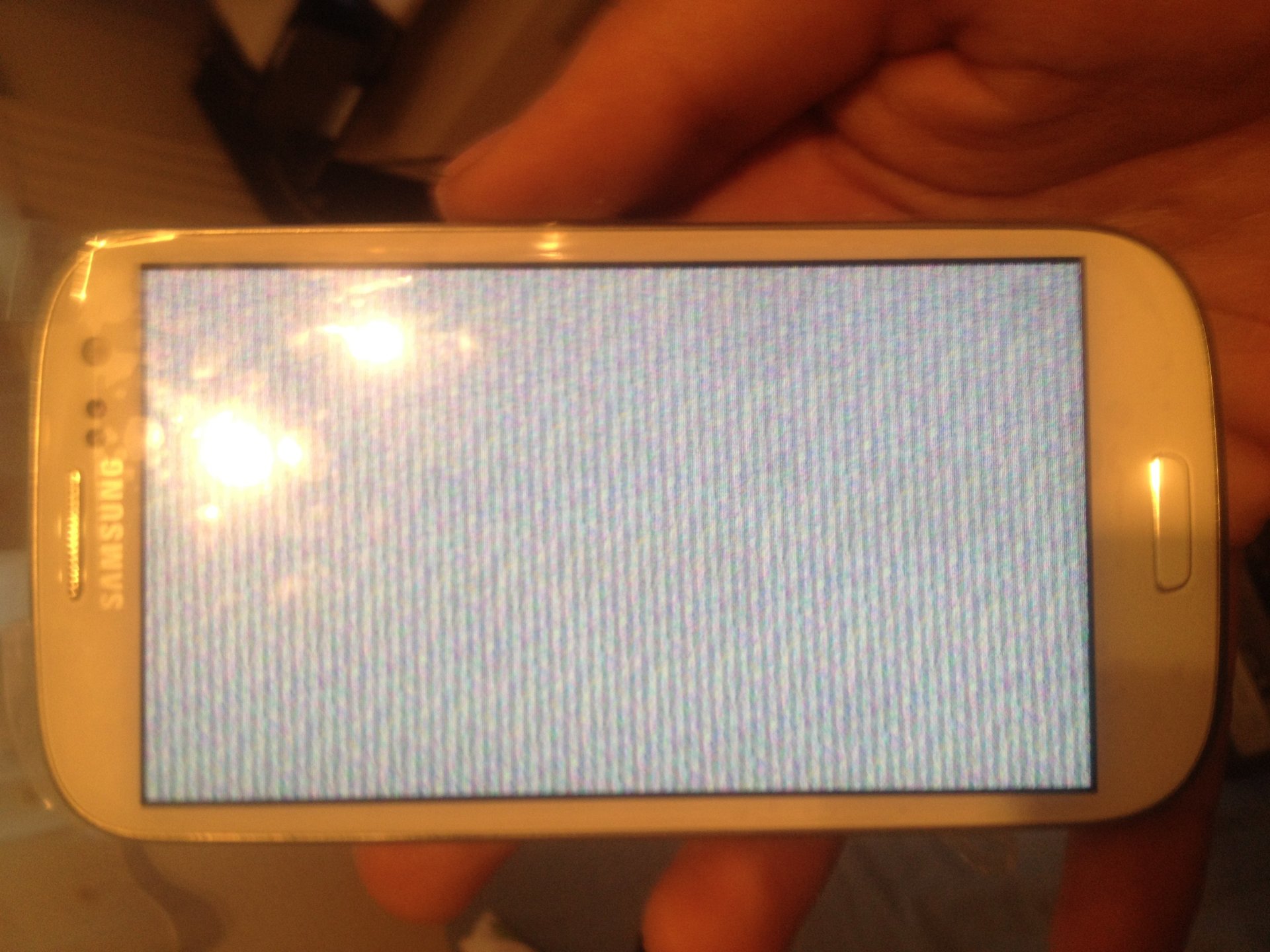

Mir ist mein Samsung S3 auf den Boden gefallen danach waren nur noch bunte Streifen auf dem Display ich konnte es nicht mehr bedienen also hab ich mir eine neue Fronteinheit gekauft weil ich dachte das Display wäre kaputt doch jetzt nach einbau der neuen Fronteinheit immer noch das gleiche Problem kann mir jemand vielleicht Helfen bin echt verzweifelt hab schon überall nach einer Lösung gesucht ich lade auch ein Foto hoch
MFG
Blaze

Wahrscheinlich auch das Mainboard defekt. Da reicht ein Haarriss auf der Platine.
Ich tippe auf die Grafikeinheit
