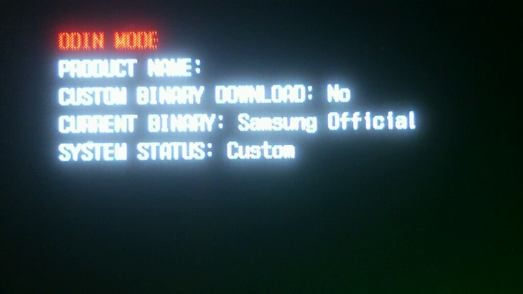

So sieht es aus wenn ich den Download Modus starte....
Lass mich raten Frank bei meinem Glück Totalschaden????
Ja, Sudden Death. Tut mir leid, das Gerät ist irreparabel kaputt.
