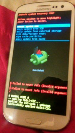

Hallo leute. Hatte hier schonmal was gepostet bzw AH hat meinen Thread verschoben und ich habs verpeilt. Habe hier das S3 meiner Mutter. Seit einem Monat bootet es nichmehr. Komme vom HTC One deswegen kenne ich mich mit Samsung nich so aus. Wenn ich das geraet einschalte ertönt nur die halbe Bootmelodie danach bleibt das handy im Logo stecken.
Recovery zeigt folgenden fehler.Hat jemand einen rat ?

Hi Der-Marc - ja dein Beitrag ist hier im selben Thread^^
Wie dem auch sei: "can't mount /efs failure" scheint es öfters zu geben und wurde hier im Thread auch schon behandelt. Siehe z.B. diesen post - dort wird auf einen XDA-Thread verwíesen der wohl bei deinem Problem helfen könnte.
Edit: lies den Thread aber dann auch weiter durch - die Vorgehensweise auf XDA führt wohl zum Löschen der /efs-Partition. Und wenn die nicht gesichert ist, dann hast du hinterher auch ein Problem.
Okay werd mich drangeben. Brauch ich dafür Linux oder geht das auch auf Windows ? :)
adb unter windows reicht völlig ;), damit formatierst du die efs mit mk2fs /dev/block/mmcblk0p3, somit ist die Partition wieder mountbar aber alle EFS-Informationen sind gelöscht, ich würde versuchen, die Partition zu reparieren.
Wenn du ein backup hast, ist dies die einfachste Lösung, musst aber bevor ein custom recovery flashen.
