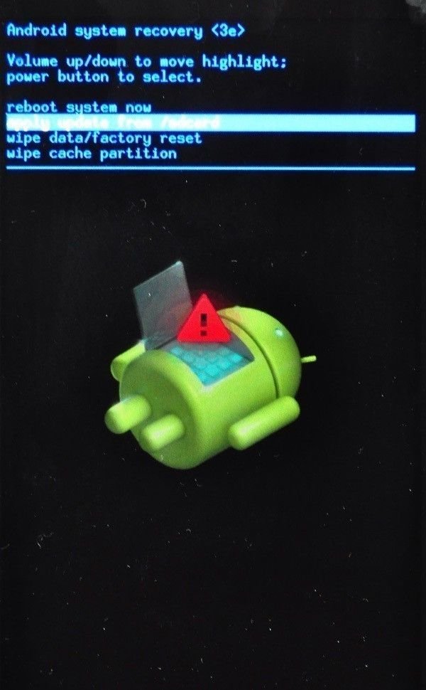

Hey leute,
VERSUCHE SEIT 3 TAGEN MEIN HANDY WIEDER HINZUKRIEGEN NICHTS KLAPPT ES GEHT AN ZEIGT DAS SAMSUNG SYMBOL UND MEHR PASSIERT NICHT MEIN PC ERKENNT DAS HANDY AUCH NICHT UND MIT ODIN HAB ICH ES 2 MAL VERSUCHT UND ES HAT NICHT GEKLAPPT
DOWNLOAD MODUS UND RECOVERY GEHEN ABER BEI RECOVERY SIEHT ES UNGEFÄHR SO AUS
HELFT MIR LEUTE FÜR EINE SCHNELLE ANTWORT WÄRE ICH ECHT DANKBAR WILL NÄHMLICH NICHTS FALSCH MACHEN .....
Abgesehen vom Capslock und dem leicht forderndem Ton wäre es gut, wenn du uns erst einmal mitteilst, wie es zu der Störung kam. Wolltest du eine Custom ROM flashen? Was ist passiert?
Nein ich hab viel mist gebaut in den 2 tagen mit dem handy aber angefangen hat es damit das ich einfach nur das handy aufladen wollte als das akku leer war und da ging es nicht mehr an also man hat nur dieses startbild von samsung gesehen
ich wollt versuchen eine software vom recovery zu installieren ich hab eine software auf die sd card gezogen

wie gesagt ich hab es 2 mal mit odin versucht wie auf der anleitung aber das hat auch nicht geklappt ich ging in den recovery modus und hab versucht da etwas zu machen aber ich glaube das hat es auch nur schlimmer gemacht jetzt komm ich nurnoch in den download modus

Wenn du mit Odin flashst brauchst du die Firmware nicht auf die SD Card kopieren. Welche FW hast du denn wo runter geladen? Hast du die FW entpackt und dann in Odin an der richtigen Stelle eingefügt? Hast du Odin als Admin gestartet?
Gesendet von meinem red Iphonekiller via Tapatalk 2
Das hört sich alles etwas verrückt an! Du pfuscht da so was von herum mit deinem s3 und kennst dich nicht mal aus :banghead: hoffe für dich du kannst dein s3 noch retten! Mfg
Hast du die herunter geladene Datei mit winrar oder 7zip entpackt?
Wenn du Win 7 als System auf deinem PC hast kann es sinnvoll sein Odin als Administrator aus zu führen. Dafür musst du einen rechts Click auf die Datei machen mit der du Odin startest und im Menu "als Administrator aus führen" anclicken.
