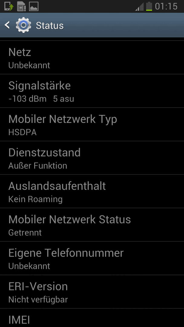

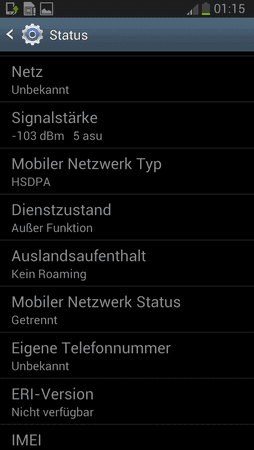

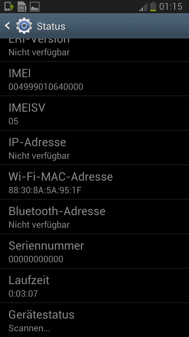

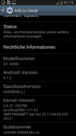

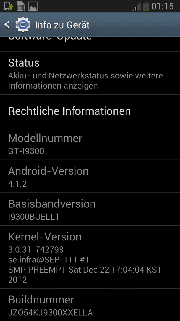

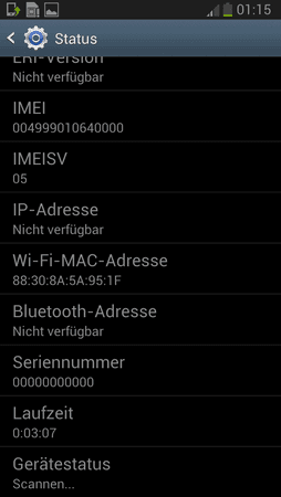

Hier sind noch Screenshots für Details zur Firmware, IMEI etc.
