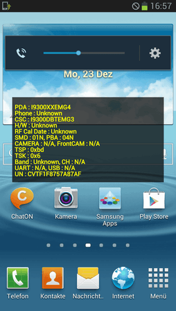

Hallo Community!
Ich bin bis jetzt mit jeden Problem klar gekommen und ich habe auch immer die Suchfunktion genutzt, aber bei diesem Problem kann ich mir selbst nicht weiterhelfen. Mein Problem: ich hatte eine Custom-Rom auf meinem Galaxy S3 und dann hatte ich auf einmal kein Netz mehr und auf dem Homescreen immer so ein schwarzes Fenster mit gelben Informationen (wie z.B. PDA. Bla bla bla.... Aber nur auf dem Homescreen nicht in Apps und ein Bild dazu ist im Anhang). Also habe ich mit Odin die Stock Rom nochmal neu geflasht - gleiches Problem. Jetzt habe ich heute die 3-teilige Stock Rom neu geflasht - gleiches Problem. Außerdem hatte ich davor Root. Könnt Ihr mir bitte so schnell wie möglich helfen? Ich bin froh um jede Antwort. Danke!!!
Dein Kernel blockt dir das Baseband. Modem und Kernel passen entweder nicht zusammen oder die Prüfsumme des Zertifikats(Kombination aus Modem und Kernel) verhindert das der Kernel das Baseband freigibt. Mal eine 3 teilige Firmware am besten XXEMG4 flashen und schauen. Wenn das nichts bringt dann könnte das flashen des reinen Modems was bringen. Aber wenn durch das flashen der CustomROM das Zertifikat gelöscht/falsch ist, dann bringt das leider nichts mehr. Dafür sprechen würde der FactoryMode, der wird nur aktiv, wenn man das explizit per Datei einschaltet oder wenn die EFS Partition korrupt ist und der Kernel dann Default-Werte schreiben lässt.
