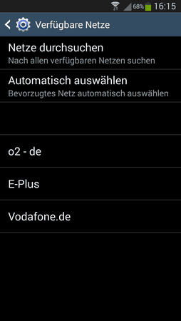

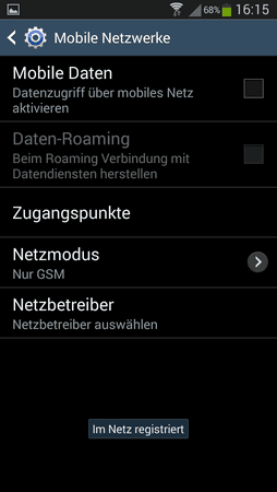

Das S3 ist nicht gerootet / geflasht und hat keinen EFS Fehler (siehe Screens).
Das eigenartige ist das ich über die Manuelle Netzsuche alle Netze finde, aber das Telekom Netz irgendwie ausgeblendet ist:confused2:. (Siehe Screens)
Wähle ich das ausgeblendete Netz an, gibts die Meldung "im Netz registriert".

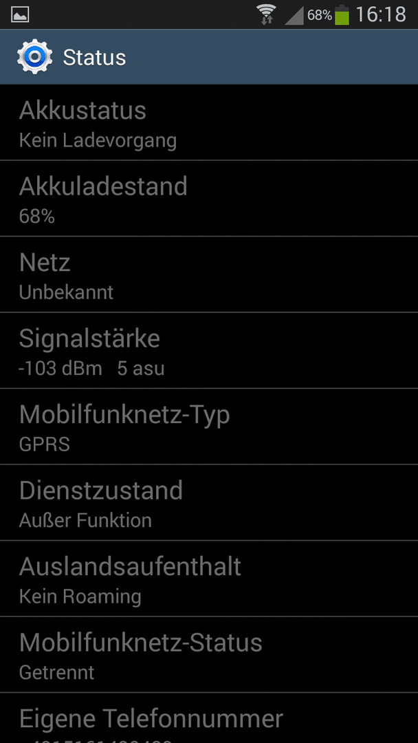

Wenn ich jetzt aber versuche zu Telefonieren wird der Bildschirm schwarz und es gibt 5 sekunden lang nen freeze,
dann kommt in der Satuszeile nen Dreieck dort steht dann "Regestrierungsfehler".
Das Gespräch bricht dann ab mit dem Fehler "Außerhalb des Abdeckungsbereiches"

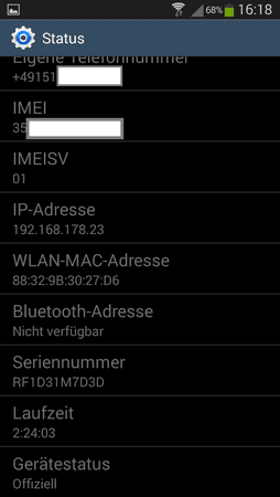

Die IMEI solltest du rausnehmen bevor die Chinesen das machen.

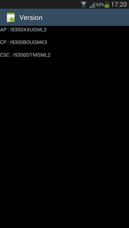

Was steht denn da, wenn du *#1234# in das Telefon eingibst.
Reaktionen: Tegralis
Habe den Screen angehängt.
Kannst du damit was anfangen?
Ach ja danke wegen der IMEI, habs gleich geändert.

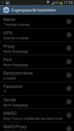

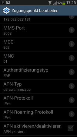

Wie stehts mit den Congstar APNs?
Schau mal, ob die Funkzelle intakt ist, eventuell ist diese ausgefallen, dazu einfach mal in einen anderen Stadtteil/anderes Dorf, wie auch immer...
Wie ich bereits oben erwähnt habe habe ich die Sim Karte im anderen Handy getestet. Da funktioniert alles. Es liegt auch keine Störung der Funkzelle vor. Hab ich alles schon ausschließen können.
Ich habe nichts verändert. Alles beim alten und gestern ging auch noch alles. (siehe Screens)

Es könnte irgendwo ein mechanischer Fehler vorliegen (Fallschaden etc., Simkarte ohne Kontakt mal abwischen). Oder eine Störung außerhalb deines Einflussbereich. Softwaretechnisch kannst du nur versuchen, die letzte Firmware deines Providers zu flashen, um das Problem auszuschließen.
@ bitstopfen, erstmal Danke. Fallschaden kann ich ausschließen. Ist mir noch nicht einmal runter gefallen. Hab gerade ne andere Sim Karte vom Kumpel getestet. Ist zwar ne Vodafone Sim aber mit dem gleichen Ergebniss.
Jetzt wird das Telekom Netz angezeigt aber das Vodafone Netz ist ausgeblendet.
Entweder der Sim Karten Leser ist hinüber oder das Antennenmodul.
Vom Flashen lass ich lieber die Finger, da ich Garantie habe werde ich es einschicken.
Danke es kann dann hier zugemacht werden, liegt definitiv an der Hardware.
