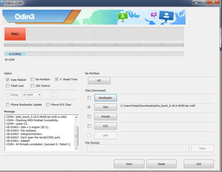

Hatte das Handy auch wirklich eine Verbindung zum PC?
Ansonsten lad die Datei nochmal neu runter und versuch es nochmal.

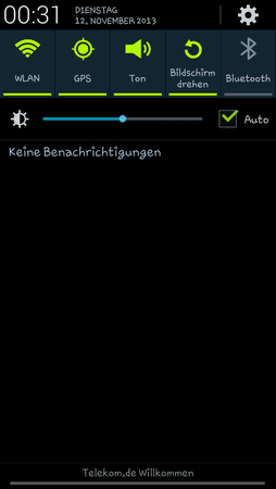

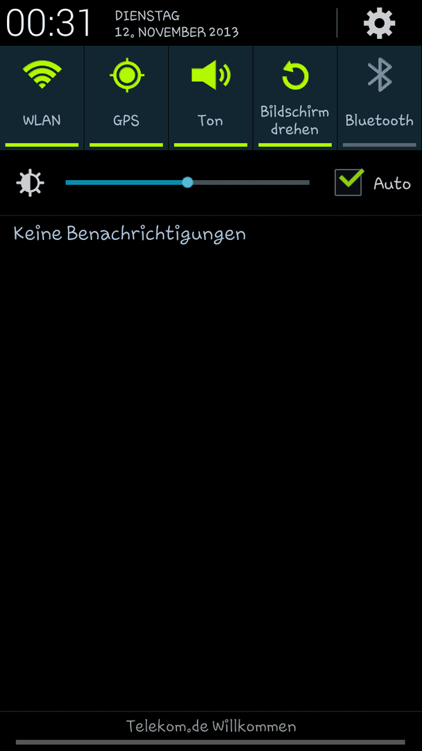

Das einzige was mir jetzt noch fehlt, ist die Leiste, wo immer die Benachrichtigungen kommen, dass heißt, da sollte am besten auch wieder das Design verändert werden, hast du da eine Möglichkeit, wie das funktioniert?:o
Ich meine dieses Menü, siehe Anhang.
Noch ne andere Frage, kriege ich die Leiste oben auch ganz in schwarz???
Das funktioniert genauso wie die Statusleiste selbst.
Aber bevor ich dir die Dateien raussuchen kann, muss ich erstmal wissen, was geändert werden soll.
Willst du das schwarze Transparent haben, die Toggles in einer anderen Farbe, die Aufteilung anders, oder mehr/andere Toggles in so einem hellblau?

Also beim ersten Screenshot, das soll verändert werden, ich hab leider kein Screen, wie das vorher aussah, vielleicht kann man sich ja vorher das Design angucken was am Ende dabei raus kommt?
Ja, das ist ja jetzt grau die hinterste Farbe, dass sollte aber am besten schwarz sein, die ganzen Symbole da sollen grau bleiben :)

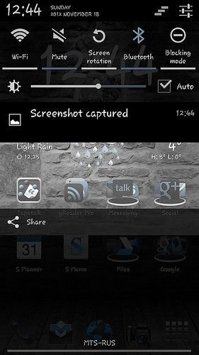

Also man kann die Art der Toggles ändern, die sehen dann in etwa so aus:
[MOD][Android 4.1.2] Add Customizable 23 Statusbar Toggles To Samsung Jelly bean Roms - xda-developers
Die Farben lassen sich auch ändern, habe ich aber aktuell keinen Screenshot gefunden.
Im Anhang ist eine weitere Möglichkeit, dort ist auch eine Transparenz zu erkennen.

Und auf dem Screen den du gezeigt hattest, dort wie die Symbole aussehen und die ganze Leiste allgemein aufgebaut ist, so hatte ich das auch, wie mach ich mir das?
Wir hätten uns viel Arbeit ersparen können, denn so wie ich es als Bild angehangen habe, gibt es das als fertiges Paket. Hat dann alles in grau gefärbt.

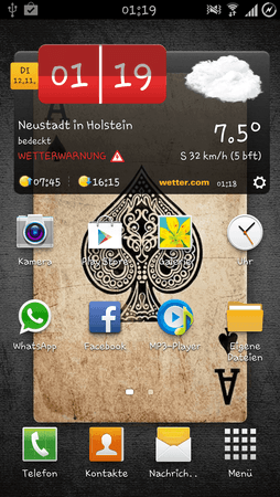

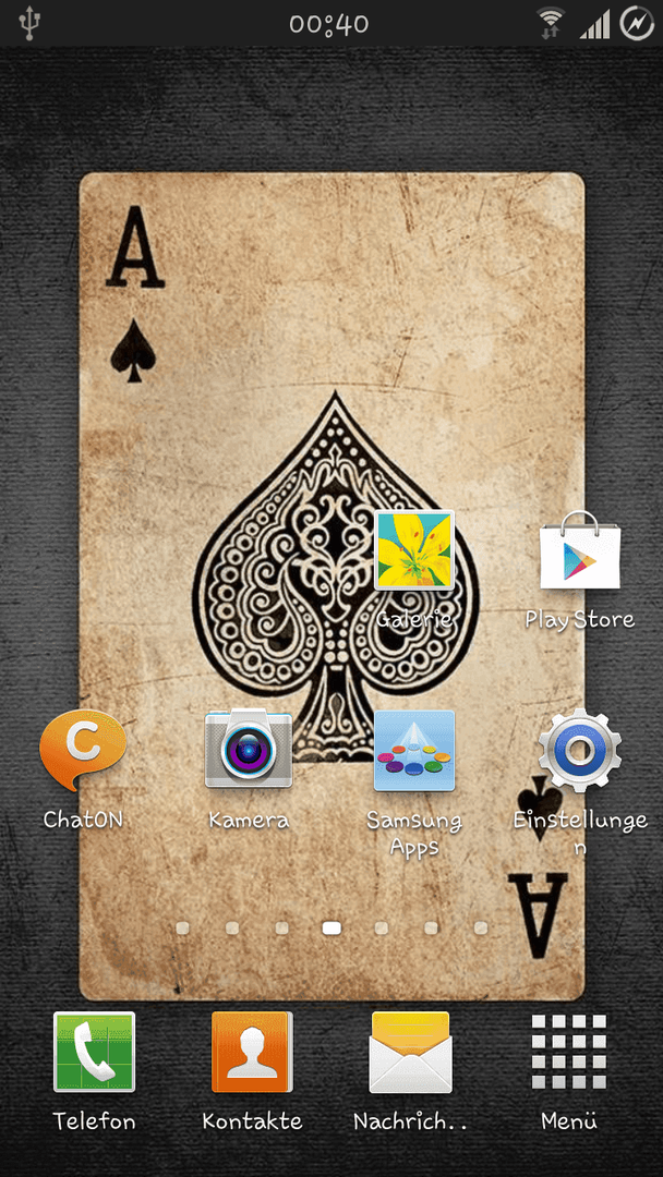

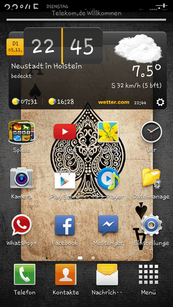

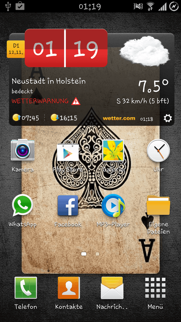

Sooo, vorm zu Bett gehn noch ne schnelle Frage:
Bei Screen 1 konnte ich unter der Wetter.com App 3x4 Widgets reinziehen.
Bei Screen 2 jedoch nur 2x4...
Wie kann ich es einstellen, dass es auch wieder 3 Reihen mit jeweils 4 Symbolen werden können?

Hat noch ein bisschen gedauert, musste erst mühevoll am Handy eine .zip für dich erstellen, damit ich dir das umständliche installieren erspare :D
https://www.dropbox.com/s/5l1aprua46c6b8i/SecLauncher2_5x4.zip
Kann sein das es nicht funktioniert, deswegen installier dir vorher z.B. den Nova Launcher, sonst hast du nachher keine Oberfläche mehr und das ist.. schlecht.
MfG
ThatGangsta

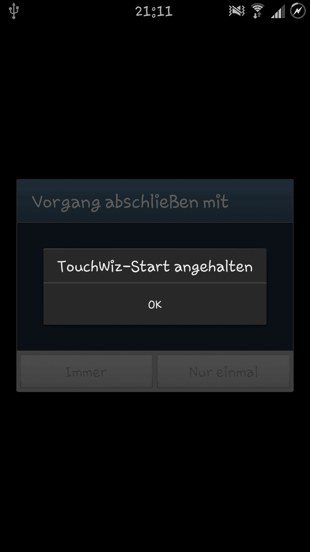

Hab ich gemacht...
dann kommt am Ende das bei heraus:
Also ich habe eigentlich im Moment gar keinen Homescreen außer den Nova Launcher...
Muss ich erst den alten wiederherstellen, wenn ja, wie?o.O
