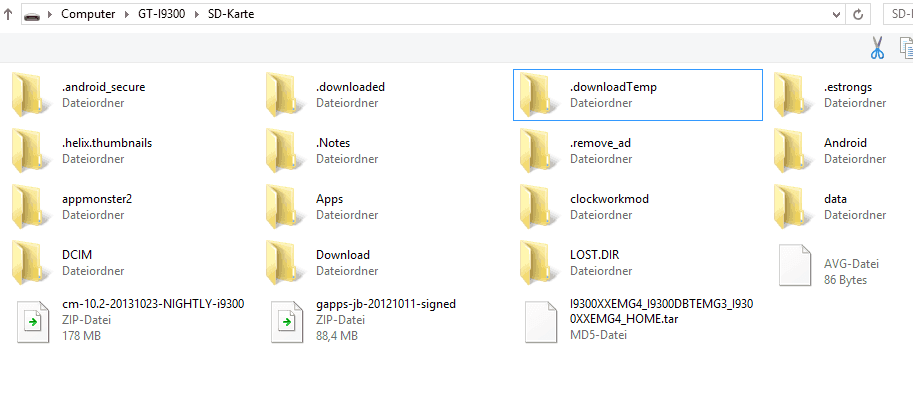

habe bissel mit mein Samsung GT-I9300 & Titanium Backup rumgespielt, es ist beim laden im Samsung Logo hängen geblieben und musste es somit Hartresetten.
Nach dem neustart war plötzlich Cyanogenmod drauf.
Kann ich mit Mobile Odin Pro. mein Rom Flashen ???
will von Cyanogenmod zurück auf normal android !!!
Habe mir ne md5 runtergeladen (I9300DBTEMG3_I9300XXEMG4)
Mein Pc erkennt jetzt das händy nicht mehr somit erkennt auch Odin 3 nicht mein handy.
Mobile Odin Pro. , Clockwodmod, Rom Manager sind verfügbar und Rootrechte
... CyanogenMod? ... nach einem Hard Reset ohne dein Zutun ?
:confused: wen willst du hier bitte vorführen? :rolleyes:
Nun mal Butter bei die Fische, was hast du an dem Gerät alles ausprobiert? :(
Es kann nicht schaden, wenn du hierzu sehr präzise Angaben machst.
Wie sieht es mit den üblichen Backups aus, sind diese vorhanden oder wurden diese von Elvis geklaut? ;-)
Reaktionen: Kai44137 und meandtheKatera

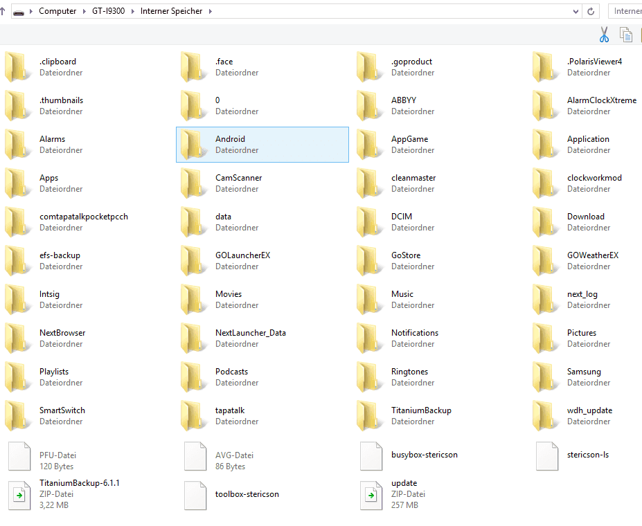

ich habe ein Hard Reset durchgeführt weil es stillstand, dann hatte ich mehrere befehle zur auswahl, vielleicht habe ich es auch Geflasht weiß es nicht mehr zu 100%.
auf jeden fall habe ich nun irgendwas von CyanogenMod-Version 10.2-2013-NIGHTLY-i9300 drauf.
Diese Version ist auch auf meiner Ext-SD drauf. (siehe Bild)
Ich würde ja wieder gerne die I9300DBTEMG3_I9300XXEMG4 draufziehen aber Odin 3 erkennt kein Handy. USB-debugg wurde im Handy aktiv.
Anscheinend habe ich mich wohl etwas übernommen mit rumprobieren und so.
Backups habe ich von Titanium Backup, da habe ich eins erstellen lassen.
Suche nun dringend Hilfe... werde dann die finger davon lassen !!!!

Anleitung lesen, danach arbeiten und eine offizielle Samsung Firmware - passend zum GT-I9300- flashen, nachfolgend unbedingt einen Hard Reset per Recovery ausführen...
Nachdem du zumindest ein Datenbackup (leider aber augenscheinlich kein EFS Backup) besitzt, sollte es auf diesem Wege zum Erfolg führen
