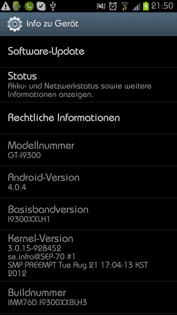

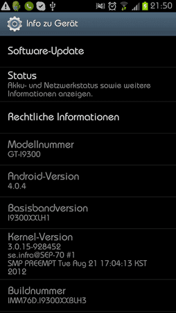

Schönen guten Abend,
ich hatte mein Galaxy ursprünglich mit Dieser Anleitung gerootet.
Danach habe ich per Triangle Away den Custom Counter zurück gesetzt und per SU Tool den Root Zugriff gelöscht. Danach habe ich per Programm Triangle Away noch geguckt ob alle Counter gelöscht waren, diese waren auch alle gelöscht. Danach bin ich in den Odin Mode gegangen (in dem auch steht das alles official ist) und habe die momentan aktuellste ICS Version "I9300XXBLH3_I9300DBTBLH4_DBT" von Sammobile geflasht.
Soweit alles bestens, doch habe ich jetzt noch folgendes Problem. Unter den "Infos zum Gerät" bei Status-> Gerätestatus wird noch immer "geändert" angezeigt !?
Habe ich irgend etwas falsch gemacht ?
Als Anhang habe ich einen Screenshot über die installierte Version angehängt. Vielleicht könnt Ihr damit ja etwas anfangen.
Mit freundlichen Grüßen
GoZ

Na, wie Du hast die Custom Rom noch drauf. :)
Wie kann das ? Habe doch gerade ein Offizielles Update von Sammobile geupdatet !? Oder habe ich etwas vergessen ?
Ach verdammt, du meinst wahrscheinlich den Wipe oder ? Ja das habe ich vergessen *doing*
Danach ist das Handy aber komplett gelöscht oder ? Also alle Apps und so weg ?
mfg
GoZ
Ja alles weg
