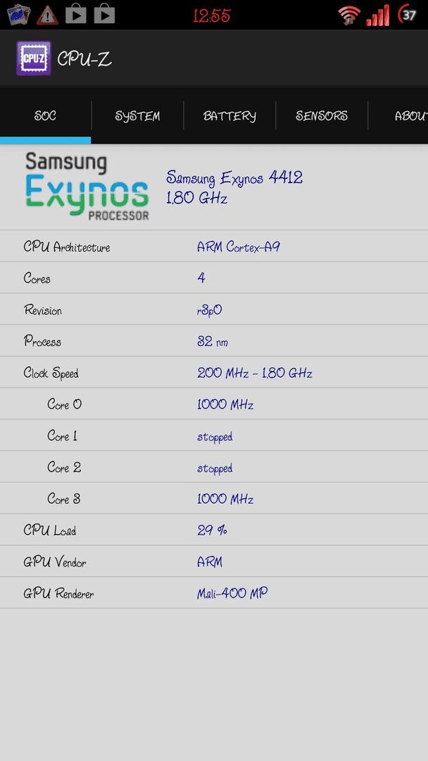

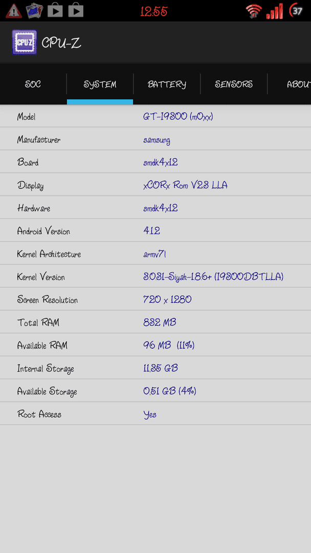

Hallo liebe forumuser. Ich hoffe ich bin im richtigen thread für mein anliegen. Und zwar besitze ich ein Samsung galaxy s3 mit rom etc?! Sagt ihrs mir ich kenn mich nicht wirklich aus bzw noch nicht. Hatte davor ein iphone 4 was ich ohne weiteres desoefteren gejailbreaked hab und bin jetz auf Samsung umgestiegen.wuerde gerne wissen was ich direkt auf dem handy ab und ob das angemessen ist. Es hängt sich desoefteren mal auf und ist sehr langsam. Also so richtig dolle langsam :D ich poste mal 2 bilder von cpuz. Hoffe ihr könnt mir weiter helfen. Würde es gerne auf die aktuelle standardversion bringen. Was muss ich tun ohne es zu bricken? Mfg chris
