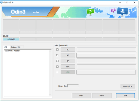

Ich habe ein T-Mobile Branding mit 5.01 und möchte zunächst rooten, um dann eine EFS / IMEI Sicherung zu machen.
Danach soll CM 13 drauf.
Verbindung zu Odin steht (mehrere Versionen ausprobiert) aber die Schaltfläche "PDA" gibt es leider nicht und somit eine Auswahl der Custom Recovery nicht möglich ...
Bin ich blind, oder liegt das evtl. am Branding ?

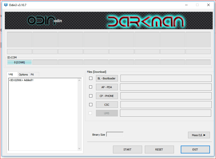

So, habe nun doch fertig.
Es lag an der Odin-Version - mit Odin3 v3.07 alles gut.
PDA = AP daher in der von mir modifzierten Odin Version = AP - PDA :D das Feld hättest du nutzen können.
Aber das Ergebnis zählt :thumbup:

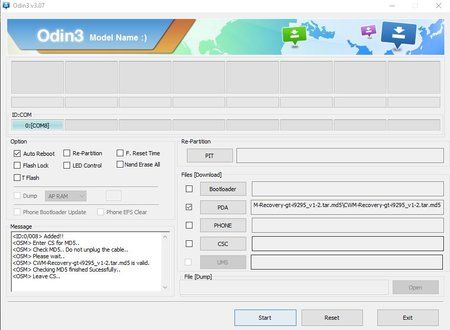

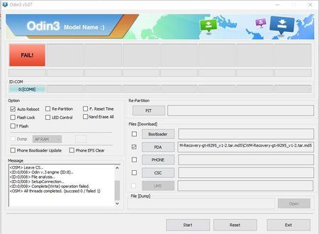

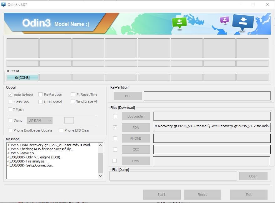

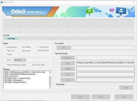

Hallo Darkman,
habe ein S4Active und versuche es zu rooten. Das Gerät wird unter Odin richtig erkannt. Die Datei CWM-Recovery-gt-i9295_v1-2.zip habe ich herunter geladen und entpackt. Die Datei CWM-Recovery-gt-i9295_v1-2.tar habe ich in PDA eingefügt und gestartet. Es tut sich eine Zeitlang gar nichts, und dann kommt eine Fehlermeldung.
Ich füge die Bilder bei. Was mache ich falsch?
Gruß,
membro
Win10 64bit
Samsung S4 Active GT-19295
Lolipop 5.0.1
Telekom Branding
Startseite beachtet?
8. Hacken bei Auto Reboot entfernen!!!
9. Hacken bei F.Reset Time entfernen
...und was sonst noch so angegeben?
Des weiteren sieht das so aus, als hättest Du die falsche CWM-Version genommen, für 5.0.1 brauchst du die:
