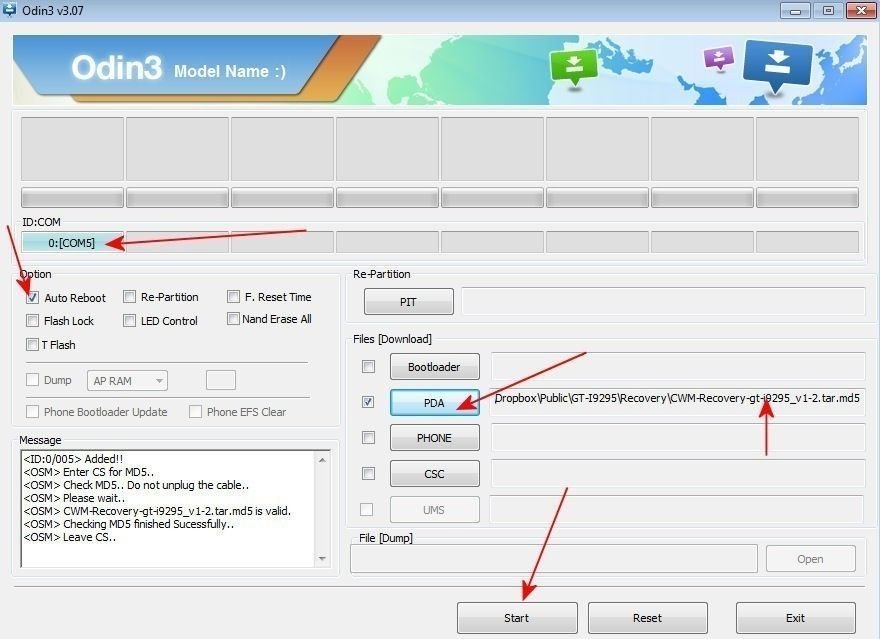

Hallo
folgendes Problem (siehe Screen)
Woran kann es liegen? Bin der Anleitung gefolgt, SuperSU liegt im Telefonspeicher. Odin ist als Admin gestartet.
Dann hat dein PC dein Handy nicht erkannt.
Hast du alle Treiber installiert?
Es muss genau so aussehen:
230703d1376083457-anleitung-i9295-root-anleitung-mit-custom-recovery-root_i9295_1.jpg
besonderst wichtig ist oben Links muss der COM blau sein!
Oben links war es blau vor dem Flashversuch. Das Handy wird erkannt, zu mindest kann ich Daten um herschieben. Als ich deinen Treiber installieren wollte sagte er das er installiert ist (von meinem S2). Kies funktioniert. Habe auch sicher gestellt das Kies nicht rennt.

hier noch nen Screen bevor ich "START" drücke.
Wieso ist denn die *tar-Datei bei Dir zweimal bei Phone aufgeführt?
Jens Martin schrieb:
Das ist der Ordnername vom entpacken.
D:\001_Downloads\Galaxy-S4A\CWM-Recovery-gt-i9295_v1-2.tar.md5\CWM-Recovery-gt-i9295_v1-2.tar.md5
Edit: Hat eventuell das "WRITE PROTECT ENABLED" was zu sagen?
