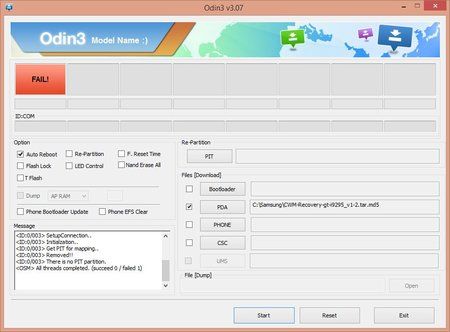

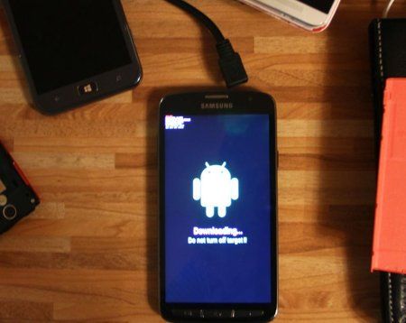

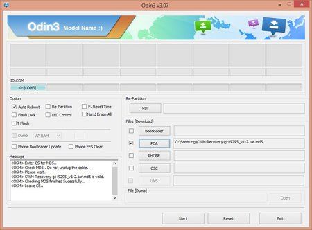

hab nun auch ein S4 Active da, dass sich nicht flashen lässt.
Irgendwelche Ideen? Kann es an Win8.1 liegen (32 bit), ist direkt am USB-Port angeschlossen.

Probier mal einen anderen USB Port... am besten einen der direkt auf dem Mainboard ist. Also ohne USB Kabel Verlängerung und nur das Originale Datenkabel.
Ich habe das teilweise bei meinem Win7 64bit auch.
Das originale Kabel hatte ich nicht...war eins von HTC ;-)
Am Mainboard war ich wie schon gesagt dran (an allen 6 USB 2.0ern), aber heute Abend nehme ich mal das Originale, Danke.
Das Gerät habe ich übrigens von Vodafone erhalten. Kann es auch einen gesperrten Bootloader haben, wie ich das bei AT&T gelesen habe? Kann man das irgendwie rausfinden?
Nein nur die AT&T Geräte haben einen gesperrten Bootloader....
Ich denke das es dann am PC bzw am Betriebssystem liegt. Hättest du noch einen anderen PC zum testen?
Geht auch an meinem Laptop mit Win8.1 nicht. Ich werd die Tage mal ne andere HDD in den PC bauen und Win7 installieren.
